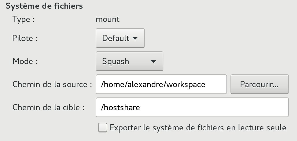

Bonsoir tous le monde,
J’utilise VirtManager et Qemu pour gérer mes VM avec un dossier partagé, monté automagiquement :
a savoir que je suis sous Debian Buster et que les VM sont sous debian stable.
Mon problème c’est que depuis les VM je n’ai pas les droits en écriture et je n’arrive pas à modifier ce comportement.
Voici le contenu de mon fstab (sur la VM) :

/hostshare	/home/php/workspace 	9p 	rw,relatime,sync,dirsync,trans=virtio,version9p2000.L	0	0
Si quelqu’un a une solution à me proposer ?
