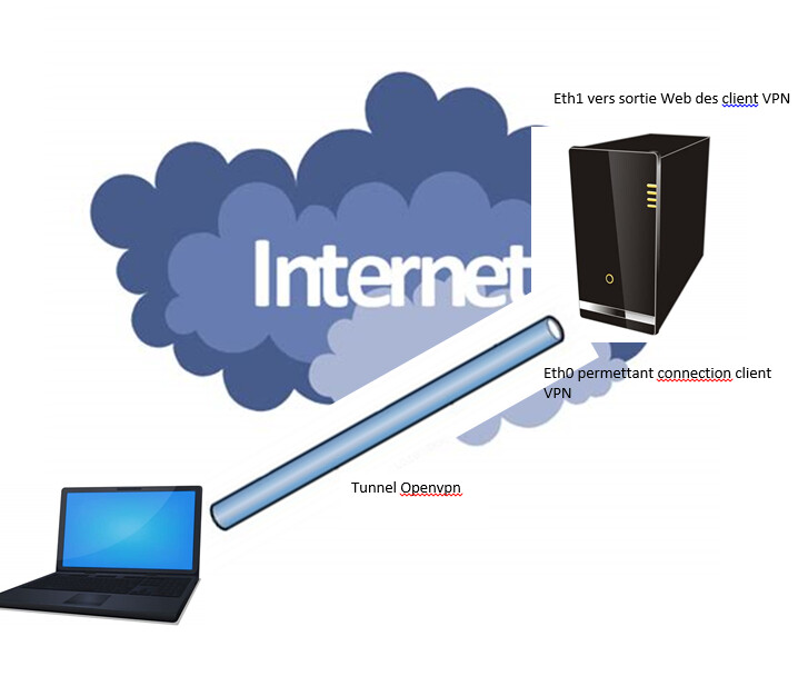

Voici un schema pour que cela soit plus parlant. avec correction
j’ai donc un PC qui se connecte sur une interface de mon serveur , qui se trouve sur le net avec un client VPN. le client sortira sur le net à partir d’une autre interface du serveur vers le net.
Habituellement c’est des clients sur le web qui utilise un VPN pour atteindre une/des ressource(s) dans une DMZ ou pour rejoindre un LAN.
Si tu souhaite filtrer qui a droit de sortir sur le net depuis ton réseau local, il y a clairement plus simple à faire.
  • EDIT - C’est déjà plus claire avec ton schéma modifié, mais je ne comprends pas pourquoi tu cherches à faire rentrer des postes via un VPN sur un serveur pour leur permettre par la suite de ressortir vers le net, tu cherche à appliquer du filtrage sur ces postes ?
    quid lorsque le VPN ne sera pas monté … oO
Une chose n’est pas claire pour moi : en regardant ton schéma, j’ai l’impression que le client, le tunnel et l’interface eth0 du serveur ne sont pas sur internet mais sur un réseau distinct. Qui a raison : le schéma ou le texte en dessous ?
2 petites questions :
Les clients et le serveur OpenVPN sont sur le même réseau ? Si oui, pourquoi tu mets en place un vpn sur un réseau privé ?
Ton but, si je comprends bien, c’est que le serveur assure le rôle de proxy ?
le serveur est loué chez un provider avec deux cartes réseau. mon client ne sera pas dans le même réseau.
ils ne sont pas sur le meme réseau.
on peut effectivement voir le role du serveur comme un proxy.
Concrètement, ils sont sur quel genre de réseau si ce n’est pas internet, et comment font-ils pour se connecter au serveur qui est sur internet ?
je n’ai pas d’utilité immédiate, mais je voulais juste maitriser le montage de ce systeme. Dans mon idée, je veux que mes clients sortent de chez eux ou puissent se connecter sur un wifi public (par exemple) avec leur client vpn qui viendrait se connecter sur ce serveur. et aller tranquillement sur le net.
je n’ai rien de bien compliqué dans mon montage. juste il faut que j’arrive a router le flux de mes clients vpn vers l’interface eth1 et avoir internet.
mes clients peuvent etre sur des réseaux privés ou publiques. et le serveur sur internet.
mon client VPN a l’adresse IP du serveur VPN dans son fichier de conf.
