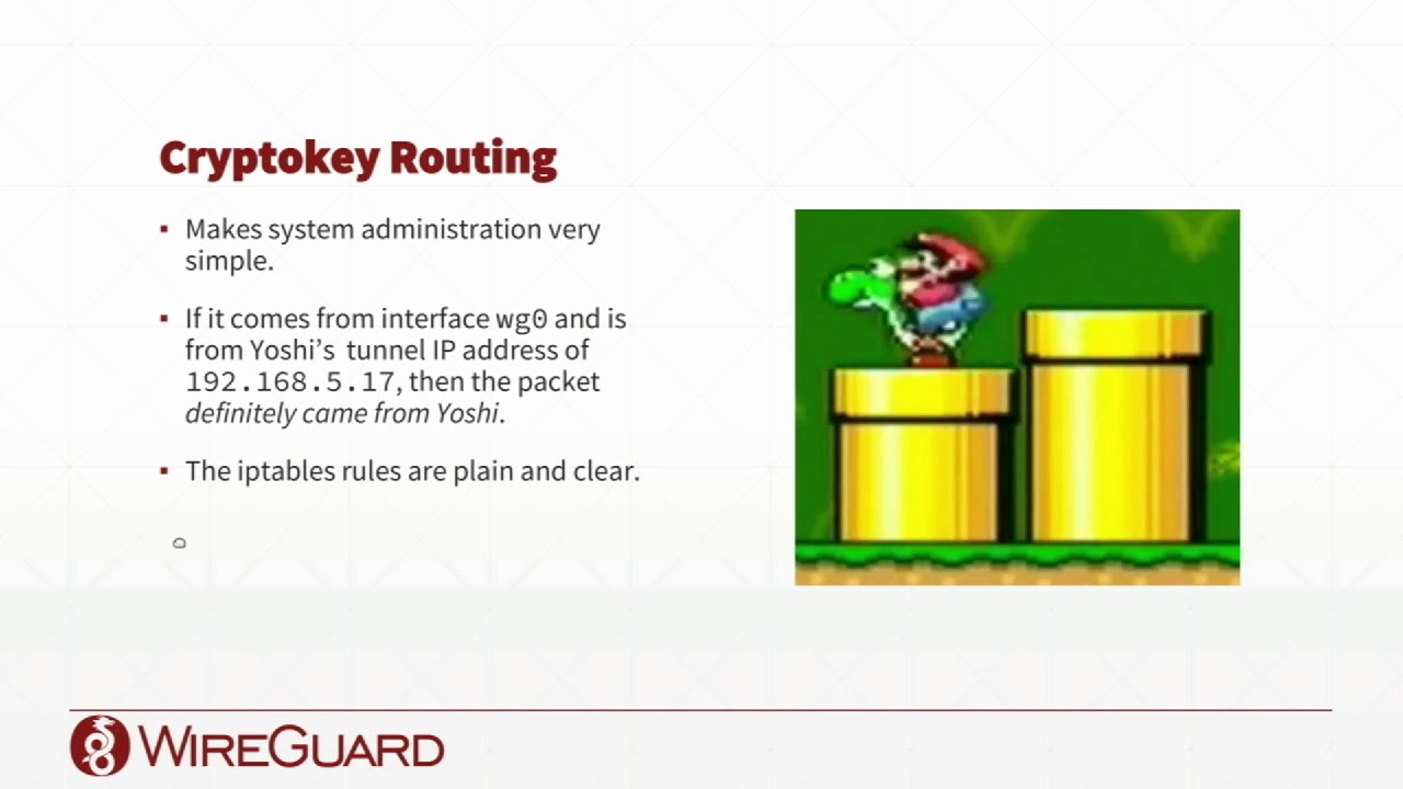

Pour ceux qui ne connaissent pas Wireguard (désolé c’est en anglais)
