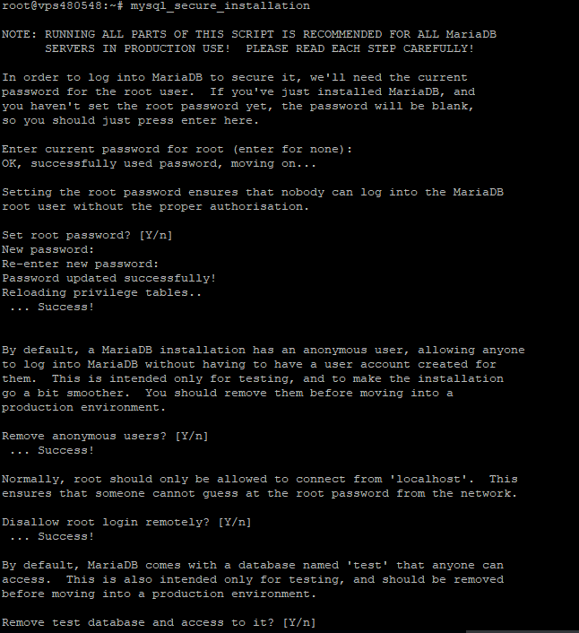

Voilà j’ai actuellement un soucis avec Debian 9 auxquel j’ai installé Apache, Php, MariaDB et phpmyadmin.
J’ai donc fait comme ceci :
apt install apache2
apt install php
apt install mysql-server (ça ma installé mariaDb)

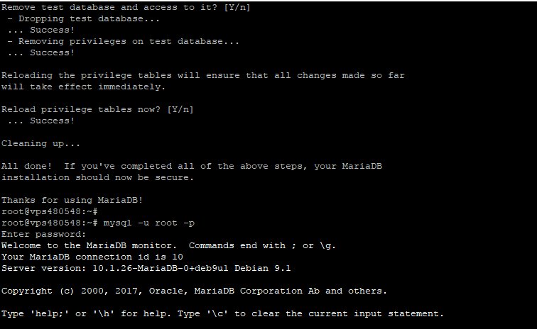

mysql_secure_installation (il me demande de mettre un mot de passe à root je le fait, je redémarre le VPS et même après en faisant mysql -u root -p il me connecte à mariaDb sans me demander de mot de passe).

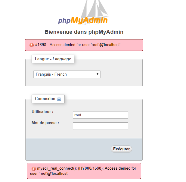

apt install phpmyadmin
Et quand je vais sur http://mon-ip/phpmyadmin que je rentre root et mon mot de passe ben il me met connexion impossible
