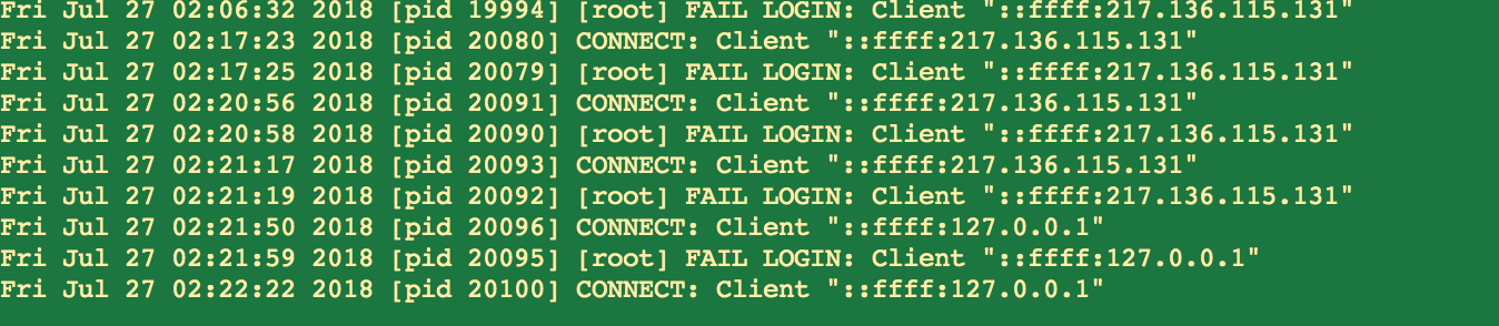

Pour le log, il est pas très bavard, voila ce que je vois (en pièce jointe)
Voila voila

J’ai finalement trouver une solution. Le problème était que bizarrement, je ne peux pas utiliser l’utilisateur ‘root’ pour me connecter en ftp mais si je crée un autre utilisateur et que je le met propriétaire (avec chown -R) ben tout marche…
