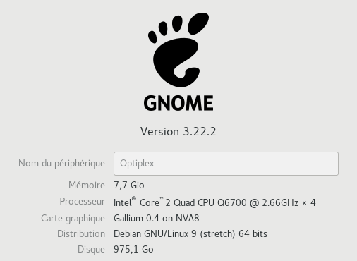

Ma configuration
Capture du 2018-02-10 10-36-20
Linux Optiplex 4.9.0-5-amd64 #1 SMP Debian 4.9.65-3+deb9u2 (2018-01-04) x86_64 GNU/Linux

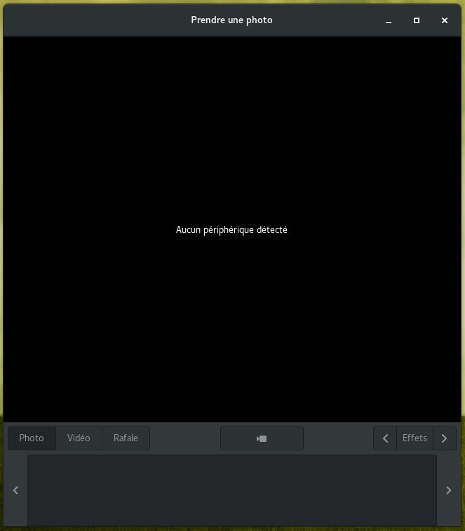

Cheese reste en écran noir…
Je sèche…une idée ?

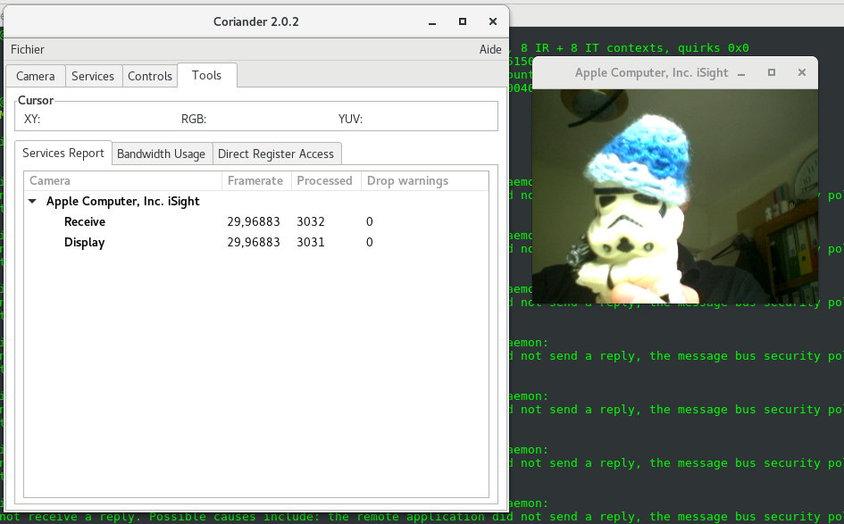

Après quelques recherches, j’ai installé coriander / webcam reconnue et fonctionnelle
Capture du 2018-02-10 12-17-23
Toujours écran noir sous Cheese…
Quand tu lances coriander, il ne te dit pas sur quel device il agit ?
En ligne de commande, je vois qu’il est verbeux, il ne te parle pas d’un /dev/XXX que tu pourrais utiliser avec cheese --device=DEVICE peut être ?
Voici ce qu’il m’affiche

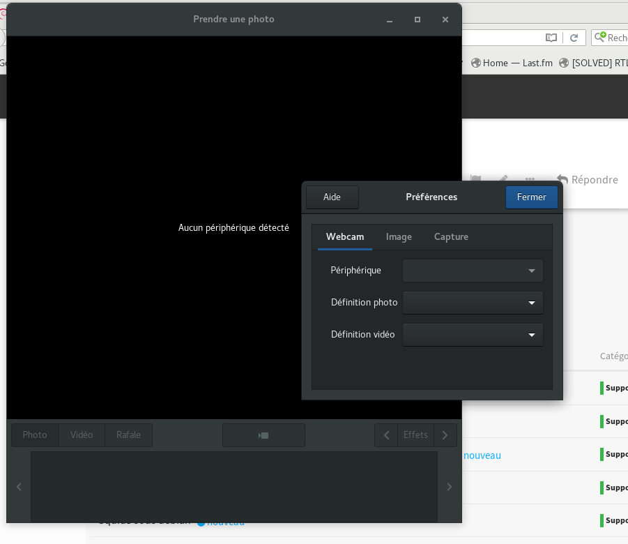

Dans Cheese, pour compléter, j’obtiens ceci
Capture du 2018-02-10 17-07-33
le menu “Periphérique” reste grisé sans choix possible…
Si je lance cheese par le terminal, j’obtiens ceci
root@Optiplex:/home/merayo# cheese
(cheese:5806): GLib-GIO-CRITICAL **: g_dbus_proxy_new_sync: assertion ‘G_IS_DBUS_CONNECTION (connection)’ failed
(cheese:5806): GLib-GIO-CRITICAL **: g_dbus_proxy_get_name_owner: assertion ‘G_IS_DBUS_PROXY (proxy)’ failed
(cheese:5806): Gtk-WARNING **: Theme parsing error: cheese.css:7:35: The style property GtkScrollbar:min-slider-length is deprecated and shouldn’t be used anymore. It will be removed in a future version
** Message: cheese-application.vala:211: Error during camera setup: Aucun périphérique détecté
(cheese:5806): cheese-CRITICAL **: cheese_camera_device_get_name: assertion ‘CHEESE_IS_CAMERA_DEVICE (device)’ failed
(cheese:5806): GLib-CRITICAL **: g_variant_new_string: assertion ‘string != NULL’ failed
(cheese:5806): GLib-GIO-CRITICAL **: g_settings_schema_key_type_check: assertion ‘value != NULL’ failed
(cheese:5806): GLib-CRITICAL **: g_variant_get_type_string: assertion ‘value != NULL’ failed
(cheese:5806): GLib-GIO-CRITICAL **: g_settings_set_value: key ‘camera’ in ‘org.gnome.Cheese’ expects type ‘s’, but a GVariant of type ‘(null)’ was given
** (cheese:5806): CRITICAL **: cheese_preferences_dialog_setup_resolutions_for_device: assertion ‘device != NULL’ failed
(cheese:5806): dconf-WARNING **: failed to commit changes to dconf: La connexion est fermée
