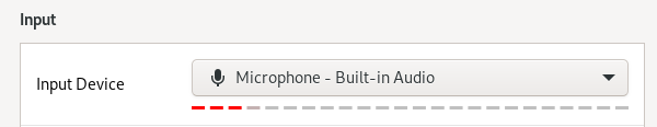

Je ne sais pas cela va beaucoup t’aider, mais tu peux déjà vérifier dans le panneau de configuration - Son, si le microphone fonctionne une fois la webcam activée (cheese, etc…) :
Si tu ne vois aucune détection de son ici (avec le pseudo « vu-mètre », ton microphone ne fonctionnera avec aucune application.
