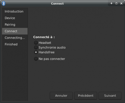

J’utilise le WH-1000XM2
Je l’ai appairé puis connecté en tant que périphérique Handsfree

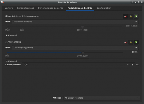

et on peut voir dans la capture d’écran ci-dessous
que la barre bleue (en bas) indique que
je viens de débrancher la prise de sa console de jeu pendant qu’elle jouait
au moment de la capture d’écran,
ce qui démontre (entre autres) que le micro de ce casque fonctionne bien.

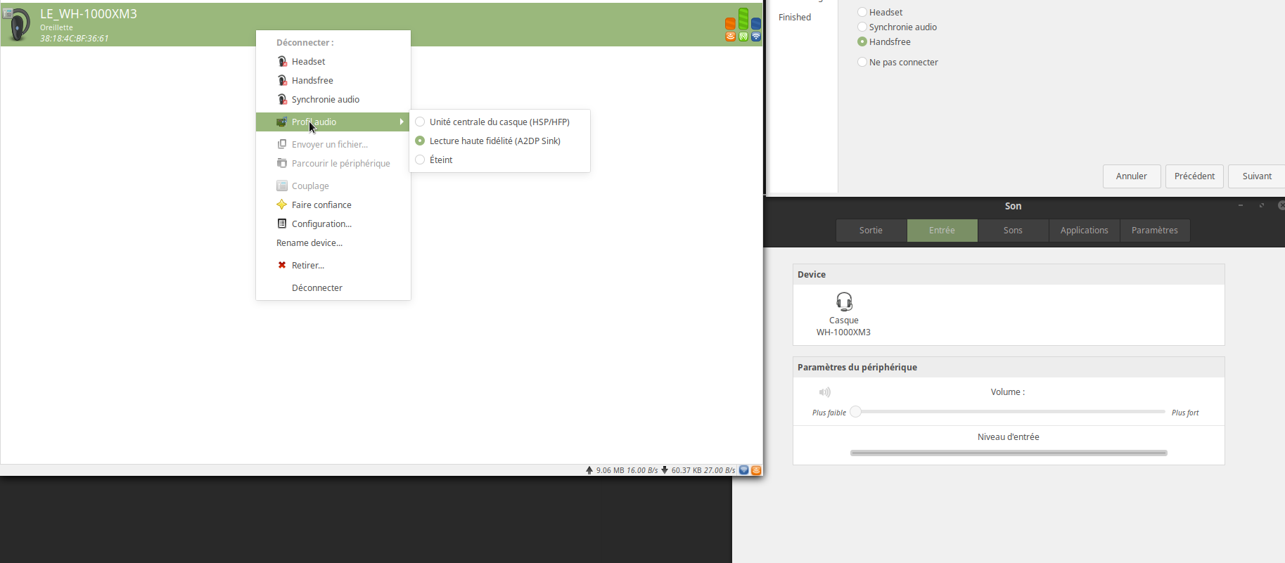

Oui, mais le micro ne fonctionne qu’en ayant coché : Unité centrale de casque (HSP/HFP)
Cool le micro marche cette fois, mais cette fois si le son en mode HSP/HFP dans le casque est moisi, il est « caverneux » si on peut dire comme ca lol.
