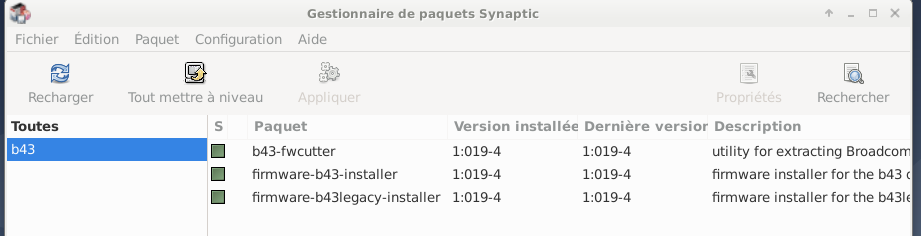

je sais que cela me prenais le driver ( b43 ) ,
mais dans Synaptic … je fait la recherche ( b43 )
Et aucun resultat
firmware-b43-installer est dans la section contrib du dépôt.
https://packages.debian.org/buster/firmware-b43-installer
Ajuste ton sources.list et met à jour.
contrib non-free ?
Merci .. j’ai ajouter ( contrib non-free a mes sources.list

et fait mes updates
cela fonctionne bien maintenant ..
Un gros Merci .. ![]()
Probleme resolu je pense .. B43 est dans synaptic ![]()
