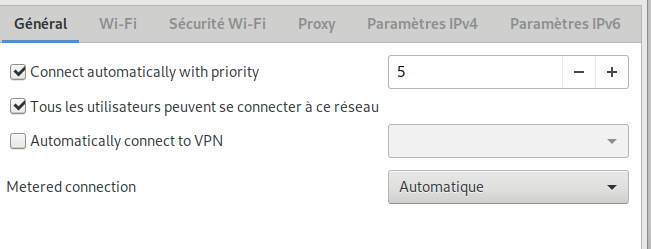

il faut verifier que c’est bien coché “connection automatique”
sudo nm-connection-editor
tu selectionnes ton réseau
tu clic sur la roue crantée pour voir les paramètres
dans l’onglet general
Capture%20d%E2%80%99%C3%A9cran%20du%202018-10-08%2014-47-58
