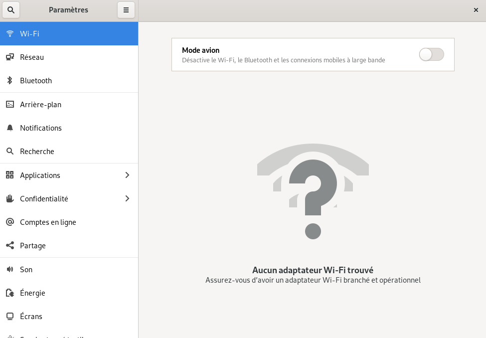

J’essaie vainement depuis quelques jours d’établir une connection en Wifi sur mon PC Portable, sous Debian 11, mais rien n’y fait…
Dernièrement j’ai tenté de mettre à jour la version du kernel comme suggéré via ce lien : How to install driver for Wi-Fi Mediatek MT7921 and Mediatek MT7961 in Linux - Ethical hacking and penetration testing
Mais idem, toujours pas de Wifi… :frowning:
Je vous poste ci-dessous plusieurs caractéristiques / captures :
uname -a
Linux Host-002 5.15.31-xanmod1 #0~git20220323.a5a5505 SMP Wed Mar 23 14:28:56 UTC 2022 x86_64 GNU/Linux

Configuration réseau
/etc/network/interfaces
# This file describes the network interfaces available on your system
# and how to activate them. For more information, see interfaces(5).
auto lo
iface lo inet loopback
Quelqu’un saurait quoi faire svp ? :frowning:
En vous remerciant à l’avance :slight_smile:
