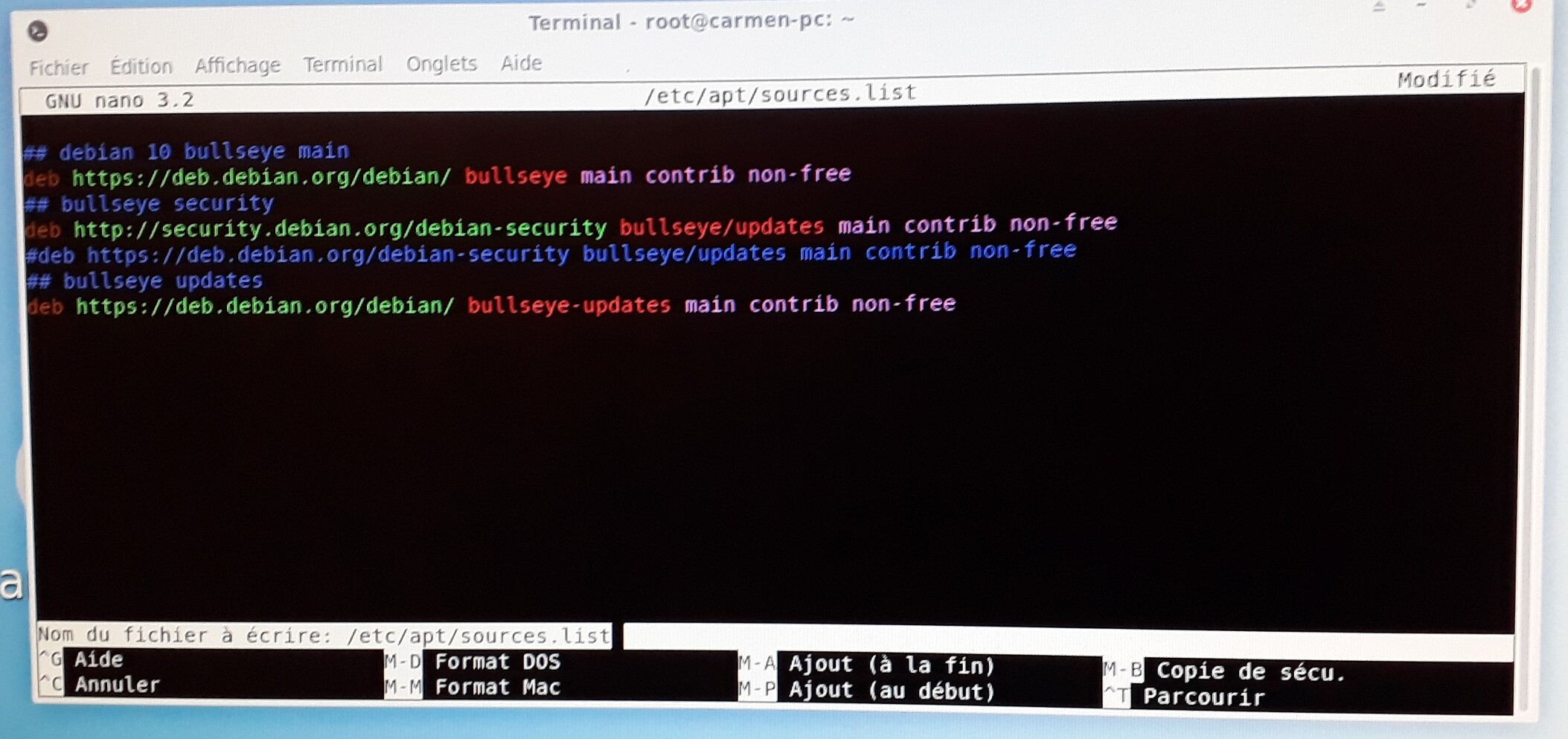

J’ai donc entrepris la mise à jour, j’espère avoir fait correctement jusqu’à cet écran à partir duquel je ne sais pas ce que je dois faire, je n’ai pas su trouver de directive claire dans les tutos que j’ai consultés.
Merci pour votre aide.
L’écran que vous montrez n’est pas issu d’une mise à jour, c’est le contenu de votre fichier /etc/apt/sources.list qure vous avez ouvert dans l’éditeur de texte nano.
Fermez cette fenêtre et dans un terminal lancez les commandes :
sudo apt update
puis
sudo apt upgrade
