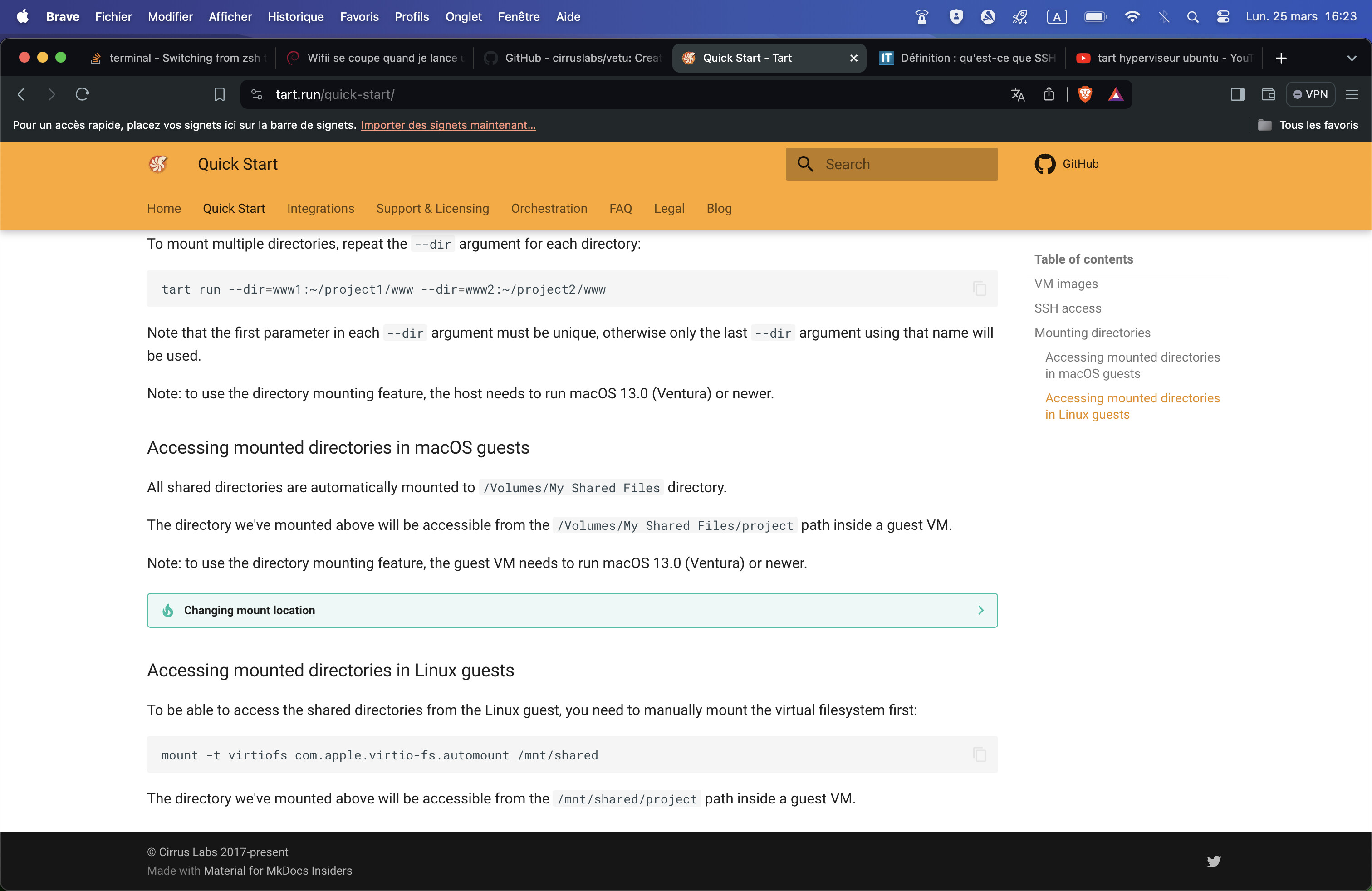

faut télécharger sur github mais quel lien installer le desktop
Capture d’écran 2024-03-25 à 16.22.13
Par contre ici cela devient assez complexe
:alien: :space_invader: :space_invader: :space_invader:
Capture d’écran 2024-03-25 à 16.23.47
Capture d’écran 2024-03-25 à 16.23.57
