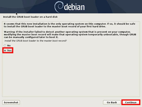

j’ai installé le programme de lancement (grub) sur la partition windows comme indiqué dans l’installateur , la dernière fois tout c’était bien passé.

« Comme indiqué » ? Ça m’étonnerait que l’installateur suggère une connerie pareille.
Ça m’étonnerait aussi que l’installation de GRUB dans une partition NTFS située sur un autre disque que celui qui contient /boot/grub soit possible.
Tu n’aurais pas plutôt installé GRUB dans le MBR du disque de Windows ?
En effet. GRUB ne marchera pas car il manque /boot/grub qui est sur le disque dur.

voila l’équivalent en anglais de ce que j’ai eu lors de mon installation.
Si j’ai mal fait quelque chose j’aimerai comprendre quoi pour ne pas le refaire étant donné qu’il me semble avoir juste suivi les instructions.

Bon, tu as résolu ton problème mais si tu as vraiment installé GRUB dans le MBR du disque de Windows, alors les deux disques sont dépendants l’un de l’autre : GRUB et Debian ne peuvent démarrer qu’avec le disque de Windows et Windows ne peut être lancé que depuis le disque de Debian. A mon avis il serait préférable de réinstaller GRUB dans le MBR du disque de Debian et de réinstaller un programme d’amorçage standard dans le MBR du disque de Windows afin que les deux soient indépendants.
Merci pour ces explications très claire.
Pour ce qui est de réinstaller grub je vais passer mon tour, à la base j’avais laissé grub sur la partition de debian et je devais donc passé par le bios pour booter sur le disque dur.
J’ai compris que tu m’as dis qu’il était possible d’installer un autre programme pour compenser cela mais je galère déjà tellement à chaque fois que je fais quelque chose que je préfère laisser les choses tel quel tant que ça fonctionne.
