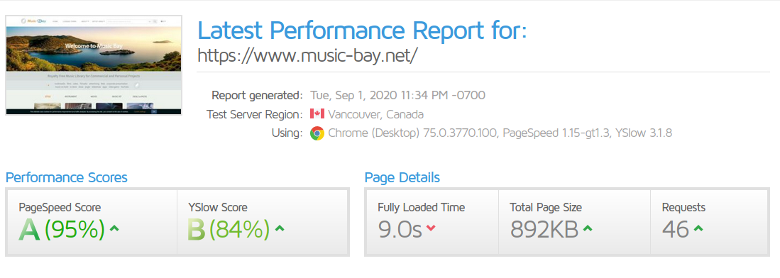

  2. https://gtmetrix.com donne une bonne note apparente, mais annonce 9 secondes pour le chargement de la home !

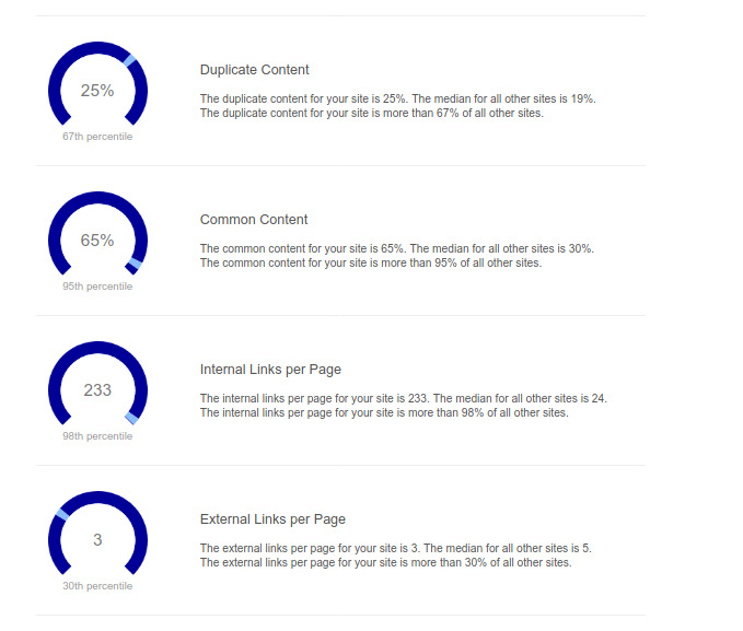

  3. https://www.openlinkprofiler.org annonce un nombre insuffisant de backlinks dont une tripotée… de demandes d’aide technique ou SEO pour le site :wink:
  4. https://sitechecker.pro donne une note de 11 sur 100 et annonce plus de 100 erreur SEO.
  5. Similarweb ne trouve pas le site, donc à priori pas de très gros volumes de visites.
  6. Il y a près de 400 liens sur ta home, ce qui est énorme, ce sont des liens internes et redondants (avec un très étrange /www.tonsite/www.tonsite, erreur de copie dossier ?), du coup ton contenu original est très rare : moins de 10% du contenu et le duplicate content très important (Goo et bing n’aiment pas)

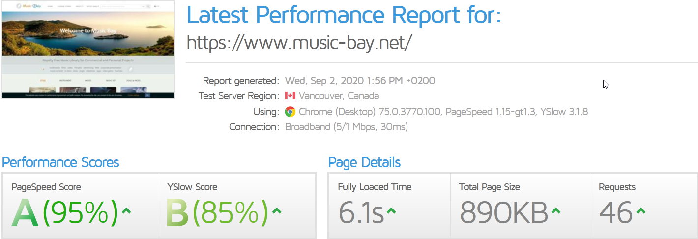

Alors, comme j’ai dit, la note GTmetrix est apparente, mais le temps de chargement la met à mal :
Tu pourrais dire que, « oui, mais c’est un requête canadienne », mais comme il y a Cloudflare, ce ne devrait être un sujet (perso, le cdn pour une PME…), bref, si il es payant ça n’en vaut pas le coup, si il est gratuit, ça n’en vaut pas la complication.

A OK, je comprends mieux cette différence pour GTMetrix – toi tu testais depuis Vancouver et moi depuis Londres
Mais même depuis Vancouver le score est un peu mieux
L’explication possible – ton test a été fait 34 min après la migration vers un nouveau serveur et le changement des DNS, le site n’était peut-être pas encore à sa pleine vitesse…

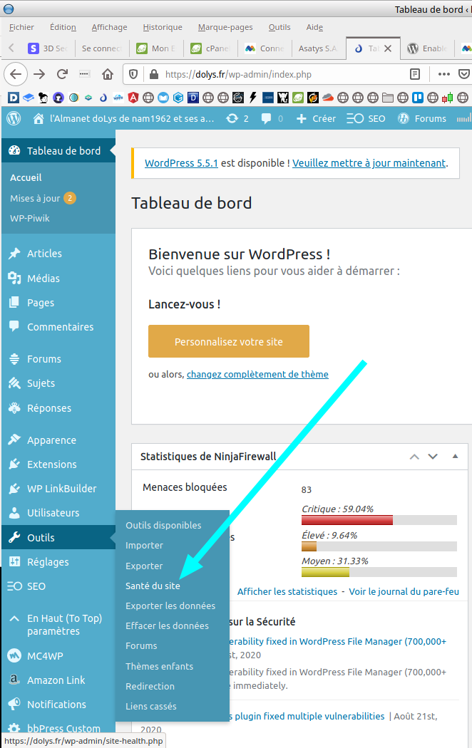

Malheureusement dans Plesk j’ai l’accès aux suggestions concernant la sécurité du site mais pas la santé ; pour ça je dois passer par des sites externes.
Je serais quand même retissant pour utiliser un mutualisé pour un site d’e-commerce?..On en avait un avant et assez vite on était court, d’où le VPS.
Rien à voir avec Plesk !
C’est une fonctionnalité WP, exemple :
Autre moyen d’y accéder : ht!ps://tonsite/wp-admin/site-health.php (Vu les gros malins outils de sécurité actuels, il se peut que wp-admin ait été renommé).
