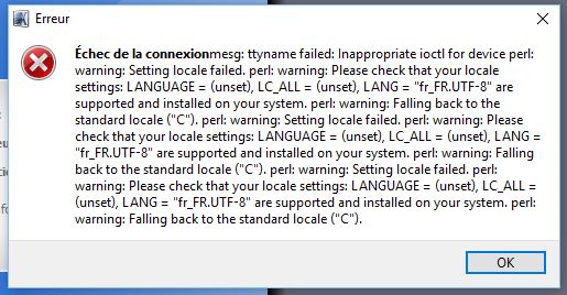

bref, j’ai installé x2go sur mon pc mais quand je tente de me connecter avec l’option « connexion au bureau local » ce message s’affiche
Avez-vous des conseils à me donner s’il vous plait ?

Je ne connais pas bien x2go, donc je laisserai des utilisateurs plus avertis apporter leur expertise.
Juste en passant, tel que je le comprends, il y a deux messages d’erreur distincts:
  1. ttyname failed: inappopriate ioctl for device
  2. perl: warning (etc.)
Le deuxième message est juste un avertissement, ça signifie que ton client ssh essaye d’exporter ses locales FR qui ne sont pas installés sur le serveur sur lequel tu te connectes.Normalement cela se règle en commentant la ligne AcceptEnv LANG LC_* dans /etc/ssh/sshd_config sur le serveur comme ceci:
# Allow client to pass locale environment variables
#AcceptEnv LANG LC_*
Le premier message indique une erreur fatale, mais mes connaissances ne sont pas suffisantes pour pouvoir te conseiller. Surtout sur Windows…

Salut @mamuvu !
J’ai essayé ta technique d’édition de sshd_config mais ça marche pas, je fais face au même problème. une autre suggestion ?
peut-être en redémarrant le service sur le serveur?
service ssh restart
En fait, en tant que Windowsien, j’ai une vielle habitude de redémarrer la machine après une modification quelque part. :sweat_smile:
J’ai cependant testé ta commande mais le pb persiste.
Est-ce que ça ne viendrait pas du fait que Language et LC_ALL sont unset ?
Sais-tu comment faire pour les paramétrer en ligne de commande ?
J’ai trouvé :
sudo dpkg-reconfigure locales
Et choisir FR_fr utf 8 dans chaque paramètre

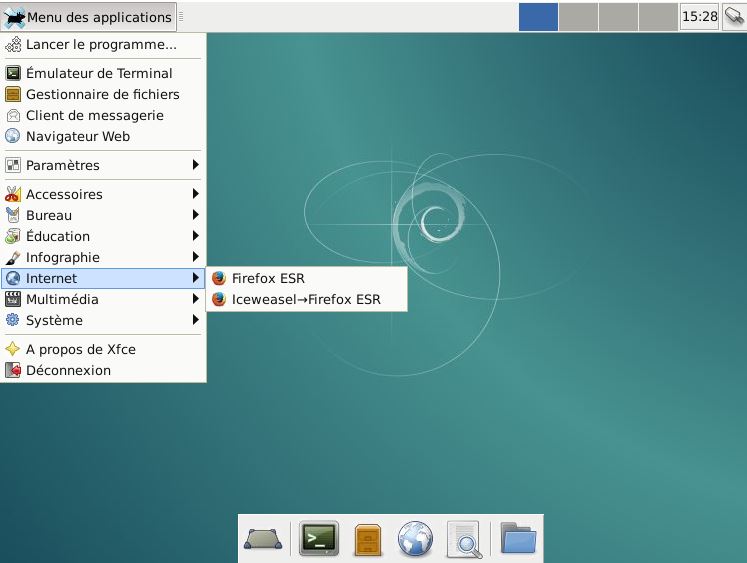

Avec Debian 8, je parviens à installer l’ensemble de paquets comprenant le navigateur, la suite bureautique etc… et ça donne ça
Pour info j’utilise les commandes :
apt-get install xfce4
apt-get install task-xfce-desktop

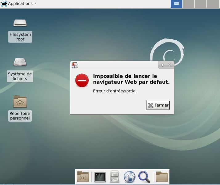

Avec Debian 9, j’utilise les mêmes commandes que pour Debian 8 + apt-get install xfce4-goodies et je n’ai même pas un navigateur installé !
J’ai lu la procédure officielle pour installer XFCE mais rien n’y fait, il n’y a pas plus de commandes à taper…
Pourriez-vous me donner une explication s’il vous plait ?
Merci encore :+1:
Est-ce que Firefox est installé? Est-ce que tu as essayé de l’installer?
sudo apt install firefox-esr
Firefox n’était pas installé ni aucun autre programme de bureautique et c’est pour ça que j’ai posté ma question ici.
Merci pour la commande, j’ai pu installer Firefox. Cependant le but n’est pas d’exécuter toutes les commandes une par une pour installer toute la suite bureautique et tous les composants. Je pense que les commandes d’installation XFCE sous Debian 9 ont un bug quelque part.

J’ai trouvé :
tasksel
Et sélectionner :
- Debian Desktop Environment
- XFCE
