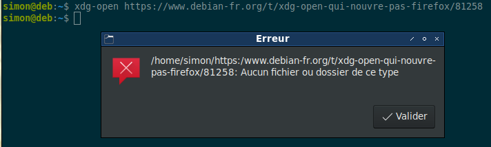

J’ai regardé ce que me disait xdg-settings :
$ xdg-settings get default-web-browser
firefox-esr.desktop
Puis j’ai essayé d’ouvrir avec xdg-open :
C’est bien l’erreur que j’ai à chaque fois. J’ai vérifié le programme par défaut, ça semble cohérent. Je ne sais plus vers où investiguer. :-/
Une idée ?

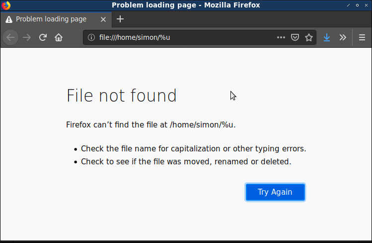

#Exec=/usr/lib/firefox-esr/firefox-esr %u
Exec=/usr/bin/firefox-esr

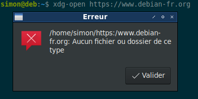

Que se passe t-il en utilisant la commande
xdg-open https://www.debian-fr.org/t/xdg-open-qui-nouvre-pas-firefox/81258
Même erreur qu’au départ. :frowning:
Là, il y a un comportement de type file ; une tentative d’ouverture d’un fichier local nommé :
/home/simon/https:/www.debian-fr.org/t/xdg-open-qui-nouvre-pas-firefox/81258
Noter le simple / dans le retour d’erreur : « https:/www »
Peux-tu réessayer avec :
xdg-open 'https://www.debian-fr.org/t/xdg-open-qui-nouvre-pas-firefox/81258'
Avec l’adresse simplement quotée.
Et aussi xdg-open --version seul ?
Le %u est facultatif ?
Selon les infos que tu as donné, tu utilises firefox-esr donc que dit
/usr/lib/firefox-esr/firefox-esr https://www.debian-fr.org/t/xdg-open-qui-nouvre-pas-firefox/81258
Oui, c’est comme si le gestionnaire de fichier se retrouvait à essayer d’ouvrir le lien alors que ce n’est pas pas pour lui…
Même résultat avec ou sans les apostrophes.
$ xdg-open --version
xdg-open 1.1.3
Exec=/usr/bin/firefox-esr ouvre une nouvelle fenêtre de firefox.
Exec=/usr/bin/firefox-esr ouvre un nouvel onglet mais avec une erreur.
