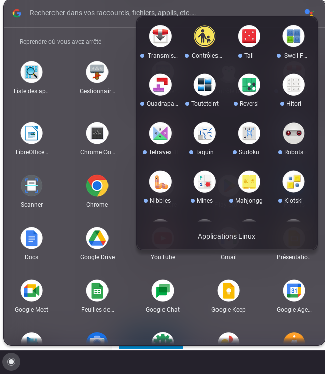

Ci joint l’image du bureau quand j’ouvre le gestionnaire d’application du chromebook. Plein d’applications ont été téléchargés au fur et à mesure de l’installation de xfce4 comme indiqué plus haut.
Screenshot 2022-11-04 23.57.22
Tout éclairage est bienvenu. Merci

Screenshot 2022-11-05 11.53.57
C’est joli, mais pas pratique.
L’image ne permet pas de savoir ce qui ne va pas, peux-tu l’exprimer avec des mots ?

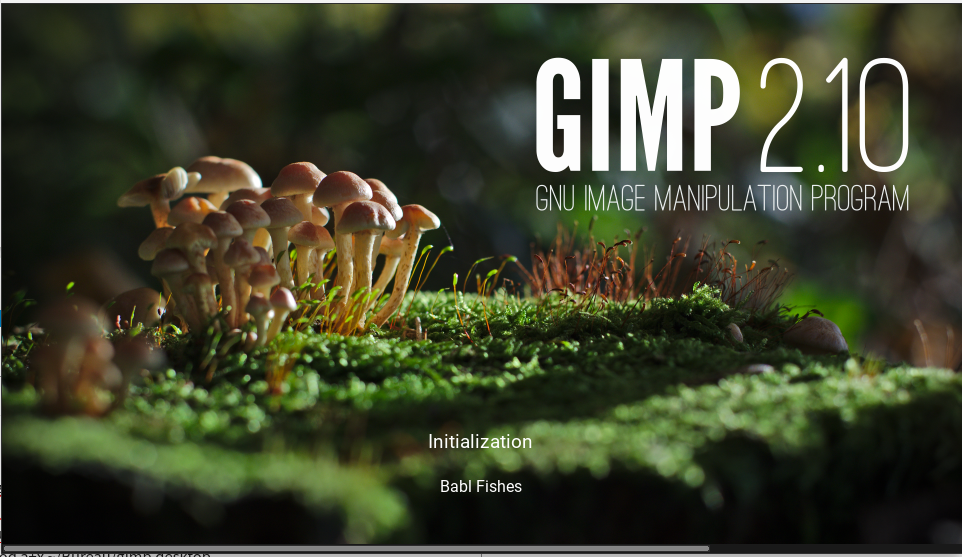

Pourtant Gimp est installé dans le chromebook. Il apparaît dans le lanceur d’application.
Screenshot 2022-11-07 18.02.48
Je peux même le lancer depuis le lanceur d’application ou en ligne de commande:
nom@penguin:~$ gimp
Avec cependant en dessous:
gimp: Gimp-Widgets-WARNING: parse_iso_codes: error parsing '/usr/share/xml/iso-codes/iso_639.xml': No such file or directory
Screenshot 2022-11-07 18.41.11

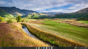

Mais je ne l’ai pas sur l’image du bureau de chromebook. Pffff!
Image bureau chromebook:
Screenshot 2022-11-07 18.52.03
Vide, l’icône de Gimp est dans l’étagère et non sur l’image.
