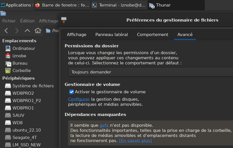

voici la capture du message en question ( on voit aussi la barre des fenetres en haut ) :
Des idées pour resoudre ces petits tracas de debutant svp ?

Pour gvfs, il te dit qu’il n’est pas disponible - certainement, car il est possible qu’il ne soit pas installé.
Que restitue la commande suivante dans une console :
$ apt policy gvfs ?
S’il est dit qu’il n’est pas installé, fais-le !

Bonjour , j ’ ai deja mis le retour de cette commande dans mon 1er message .
Tous les paquets gvfs* sont installés pourtant .
lorsque je supprime un fichier en provenance autre que " / " , la corbeille sur le bureau n ’ apparait pas " a vider " , mais je ne suis pas certain que ce soit lié .
