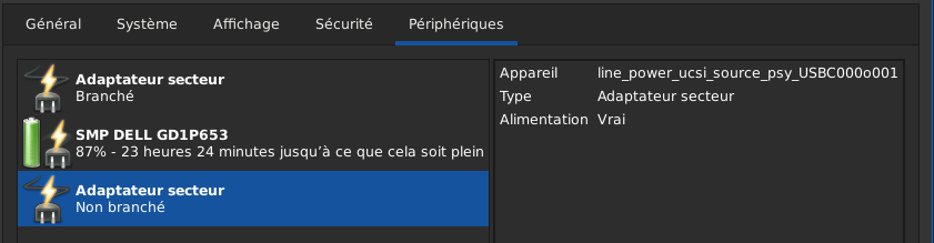

XFCE Power manager qui affiche 2 adaptateurs secteur
Sous SID, à jour, avec XFCE j’ai xfce-power-manager qui m’affiche 2 adapteurs secteur pour la même machine : un portable DELL Latitude 5490
J’avais jamais fait gaffe à cela sur mes autres DELL
D’ailleurs
 upower -e
/org/freedesktop/UPower/devices/line_power_AC
/org/freedesktop/UPower/devices/battery_BAT0
/org/freedesktop/UPower/devices/line_power_ucsi_source_psy_USBC000o001
/org/freedesktop/UPower/devices/DisplayDevice
Je me demande c’est quoi ce line_power_ucsi_source_psy_USBC000o001 ?
Quelqu’un a t il une explication ?
Merci :wink:

Je pense qu’il doit s’agir d’une possibilité d’alimenter ta machine par le port USB type C.
Et j’ai confirmation en lisant le fichier pdf suivant :
dell.com → Latitude 5490 - Manuel du propriétaire (12 MiB)
dont voici un extrait (page 72):

En fait c’est la norme USB-C 3.1.
Donc on devrait trouver ce device sur n’importe quelle machine équipé de ce type de port.
Par contre, le powershare qui permet d’alimenter un autre périque en réglant quelle quantité de batterie à conserver (configurable dans le bios ou via le système je crois) n’est pas courant et nécessite un système de gestion.
