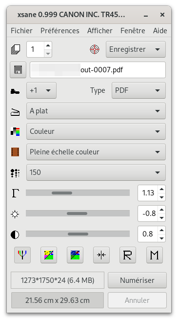

Tu as sans doute « Aperçu » de coché dans le menu « Fenêtre » :
Sinon, sur le fenêtre principale, configurée comme ci-dessous, le bouton « Numériser » va t’enregistrer le fichier directement :
Merci pled,
c’est bien le bouton numériser, (en haut à droite) réglé sur «Visionneuse» au lieu d’«Enregistrer».
Le fenêtre «Aperçu» n’est pas en question; je l’active systématiquement car elle permet de réduire un scan à la surface voulue (feuille < A4, partie d’un document…) et d’adapter couleurs, contraste etc.
