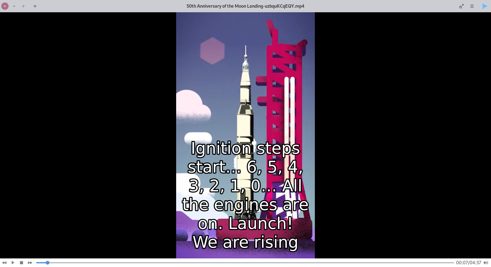

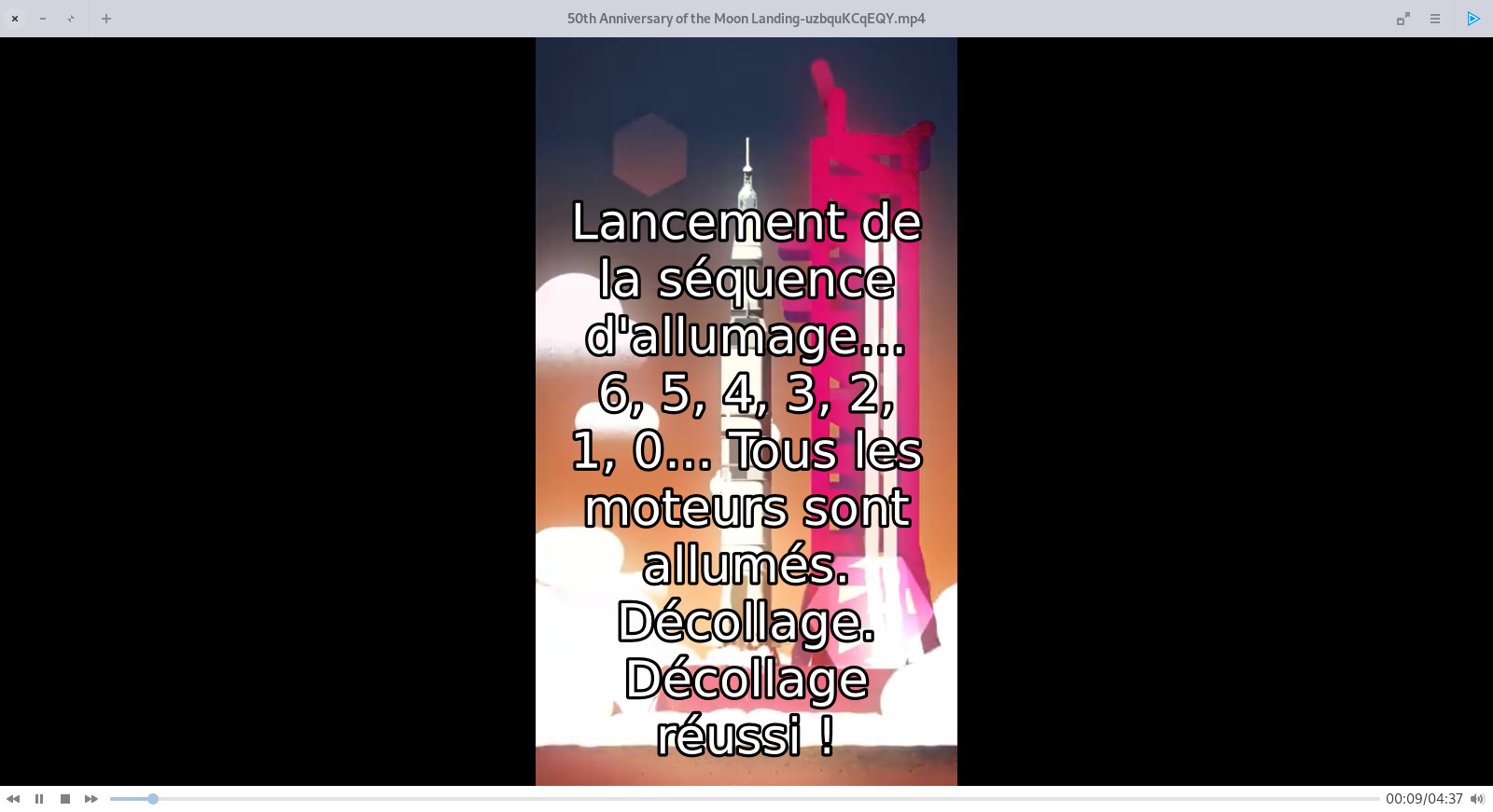

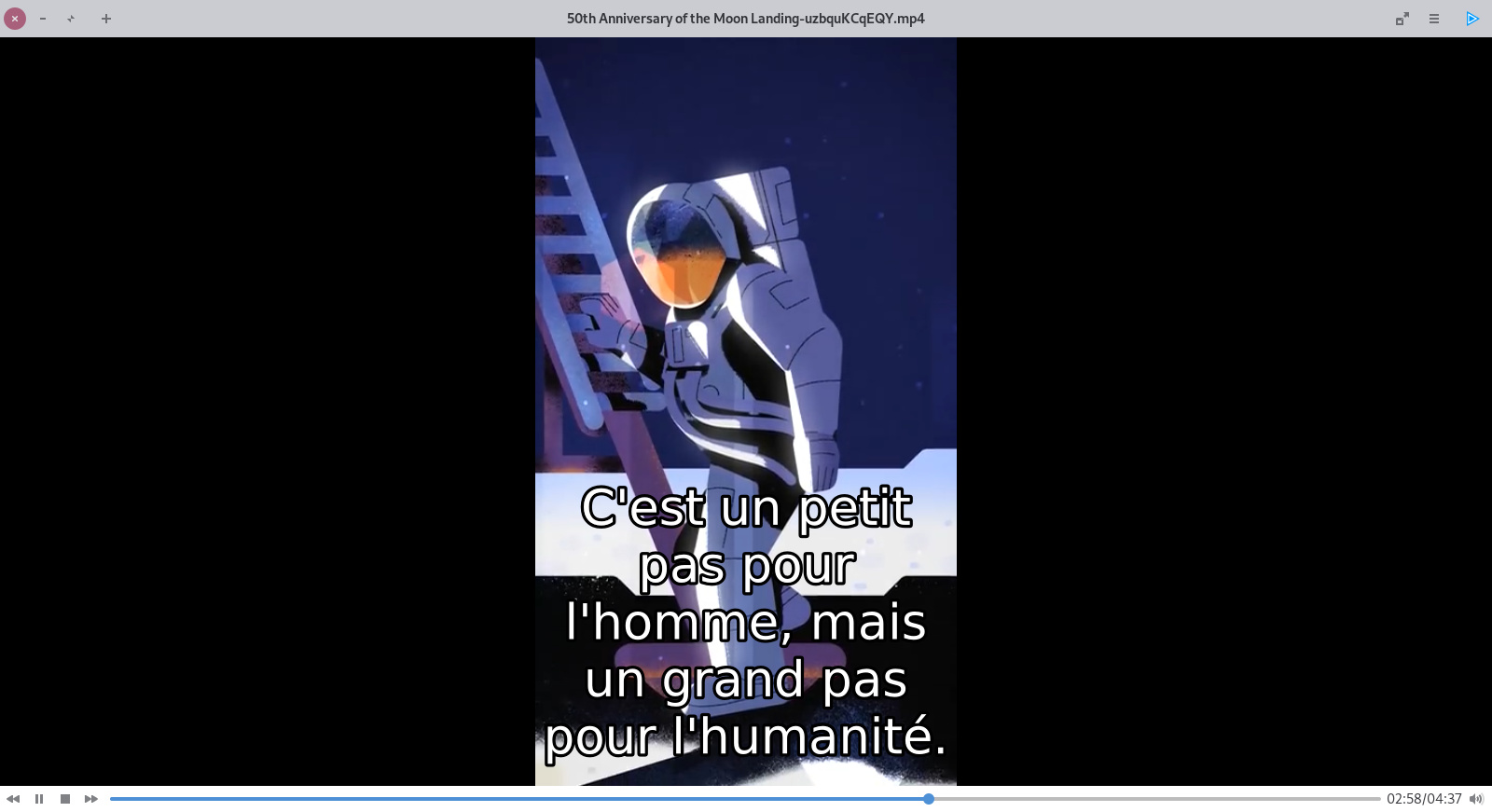

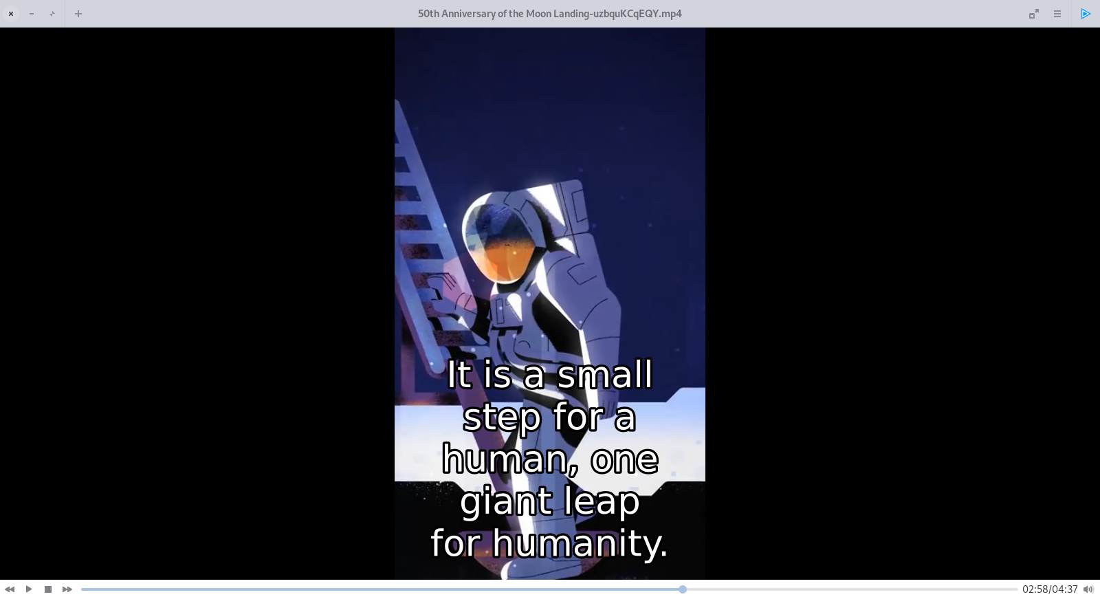

je le lis avec mpv ce qui donne
je ne sais pas si les sous titres sont exacts et synchrones

on remarque que, sur cette vidéo, beaucoup de sous-titres sont en doubles : 105 pour la trad auto et 66 pour la version rédigée.
Tiens, tiens, comme par hasard on retrouve nos 66 sous-titres téléchargés avec l’option “–all-subs”. (–write-all-subs n’existe pas ou plus apparemment)
Alors maintenant, comment dire à youtube-dl de télécharger ce “fr” (par exemple) plutôt que cet autre “fr”, puisqu’ils ont la même dénomination ?
=> sachant ça, je pourrais agir de même avec les sous-titres “en”…
Voir ici
youtube-dl -v -k -f 22 --write-auto-sub https://www.youtube.com/watch?v=uzbquKCqEQY
[debug] System config: []
[debug] User config: []
[debug] Custom config: []
[debug] Command-line args: [u'-v', u'-k', u'-f', u'22', u'--write-auto-sub', u'https://www.youtube.com/watch?v=uzbquKCqEQY']
[debug] Encodings: locale UTF-8, fs UTF-8, out UTF-8, pref UTF-8
[debug] youtube-dl version 2019.07.16
[debug] Python version 2.7.16 (CPython) - Linux-5.2.1-xanmod2-x86_64-with-debian-10.0
[debug] exe versions: ffmpeg 4.1.3-1, ffprobe 4.1.3-1
[debug] Proxy map: {}
[youtube] uzbquKCqEQY: Downloading webpage
[youtube] uzbquKCqEQY: Downloading video info webpage
[youtube] uzbquKCqEQY: Looking for automatic captions
[info] Writing video subtitles to: 50th Anniversary of the Moon Landing-uzbquKCqEQY.en.vtt
[debug] Invoking downloader on u'https://r7---sn-n4g-jqbe.googlevideo.com/videoplayback?expire=1563628790&ei=lsAyXcHoE8ShVPqduugI&ip=77.128.52.189&id=o-APYnikVxUojep1h1Mf7Ej-uw_dRk4HcG73v9mwa8NmOo&itag=22&source=youtube&requiressl=yes&mm=31%2C26&mn=sn-n4g-jqbe%2Csn-5hnekn7d&ms=au%2Conr&mv=m&mvi=6&pcm2cms=yes&pl=22&initcwndbps=652500&mime=video%2Fmp4&ratebypass=yes&dur=277.548&lmt=1563504004406083&mt=1563607071&fvip=2&c=WEB&txp=5532432&sparams=expire%2Cei%2Cip%2Cid%2Citag%2Csource%2Crequiressl%2Cmime%2Cratebypass%2Cdur%2Clmt&sig=ALgxI2wwRQIhAPOaaA6ZZH7adOyfKcwNDDq_eQ0tuDbGqvweMc6dMs1BAiB3xSB9hkamp2O4ju2lo7bmpTrM4aMVdvPlrQVClbbmDw%3D%3D&lsparams=mm%2Cmn%2Cms%2Cmv%2Cmvi%2Cpcm2cms%2Cpl%2Cinitcwndbps&lsig=AHylml4wRgIhAPNQlr9Xce0QSP_nmpTegjPq2BDcSYHgSPnnHaMnjGFwAiEA6gBeQjrWu6NVjYM7hvw_7ndxvwvk5GoQ6FVld-SS9_o%3D'
[download] Destination: 50th Anniversary of the Moon Landing-uzbquKCqEQY.mp4
[download] 100% of 17.27MiB in 00:17
~/Vidéos$ ls 50th*
'50th Anniversary of the Moon Landing-uzbquKCqEQY.en.vtt'
'50th Anniversary of the Moon Landing-uzbquKCqEQY.mp4'
@grantoubab :
Merci mais, malgré que ta commande soit bien celle qu’il faut utiliser pour faire ce que je souhaite récupérer, (c’est la 1ère que j’ai listé dans mon post initial) celle-ci - dans ce cas précis - ne fonctionne pas .
(=> les sous-titres que tu joins en copie d’écran ne sont pas les sous-titres anglais auto-générés mais des sous-titres anglais rédigés, nuance.)
Bon, je laisse tomber car pas de solution via youtube-dl pour l’instant …(je ne peux donc pas clore le sujet)
Merci à tous pour votre aide,
A+
Trululu
