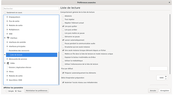

Dans ce cas il faut activer l’option « lire puis quitter » dans VLC
