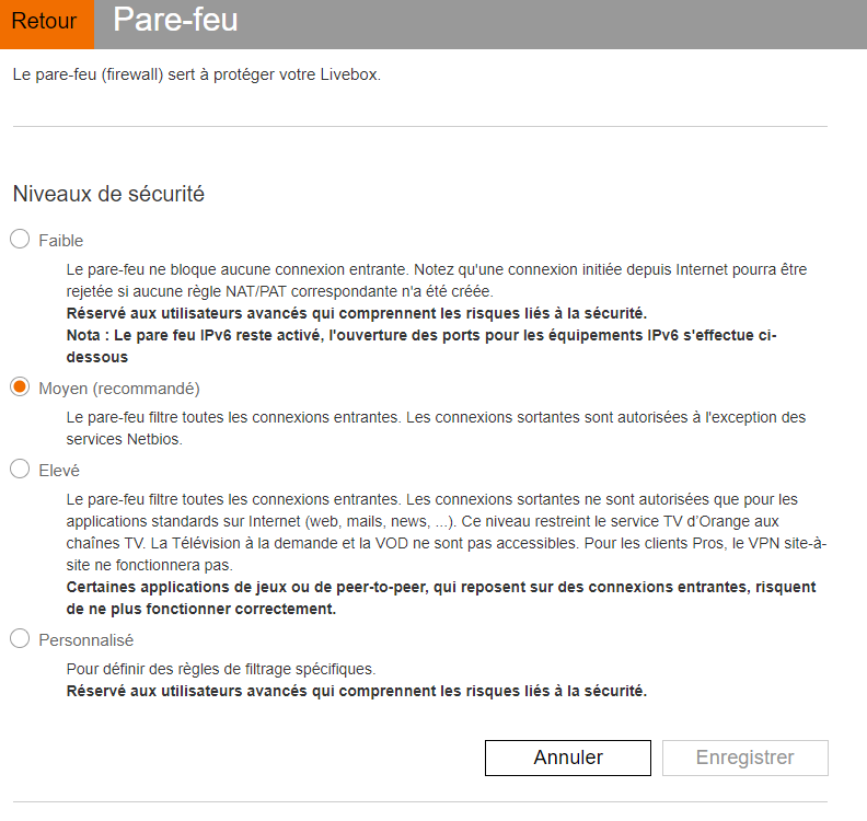

Si ton agent est derrière une box avec un NAT/PAT fonctionnel et que rien n’est filtrer en sortie alors un agent en actif n’est pas bloqué car il envoie les data vers le serveur.
Par contre en passif c’est le serveur qui viens interroger l’agent, idem avec de simple check comme pour vérifier le ping ou un certificat SSL, cela nécessitera donc que le filtrage soit ouvert en entrée ET que le NAT/PAT soit fonctionnel.
Maintenant si un filtrage est effectuée aussi en sortie le port 10050 n’étant pas un port classique tel que http et https il est fort probable qu’il faille ouvrir les communications.
Capture d'écran 2024-11-30 131445
Mais jusqu’alors hors le mode parano (haut niveau de filtrage) activé sur une livebox je n’ai pas de règle de filtrage en sortie à ouvrir … (à voir néanmoins avec les autres opérateur mais je pense que ce doit être la même).
