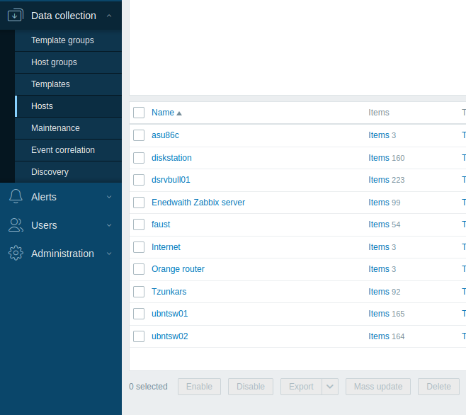

Dans le menu tu vas dans Data Collection → Hosts:

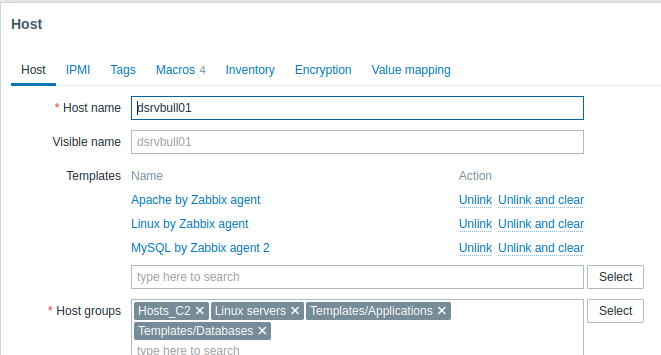

Puis tu selectionnes ton Host:

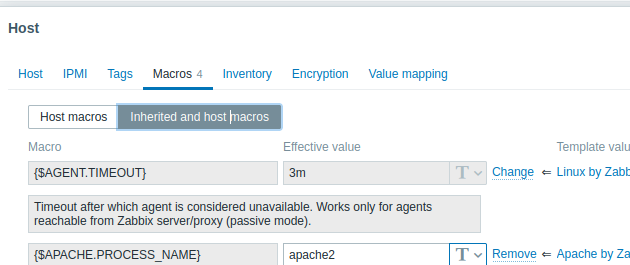

Tu vas dans macros et tu selectionnes les héritages:

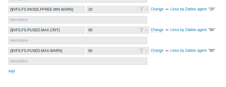

Tu cherches ensuite la Macro que tu veux modifier pour cet host:
Et tu modifie les valeurs avec un click sur Change:
Ensuite tu fais un update bien sur.
Ça sera modifié pour tous les FS.PUSED de cet host.

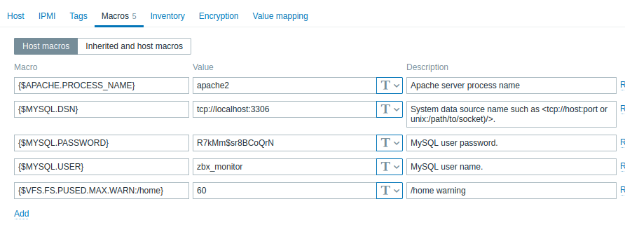

Mais tu peux aussi ajouter par exemple :
$VFS.FS.PUSED.MAX.WARN:/home = 60
Pour ca dans macro tu ajoute avec cette syntaxe:
Attention je crois que le point de montage doit être entre guillemets :slight_smile:
