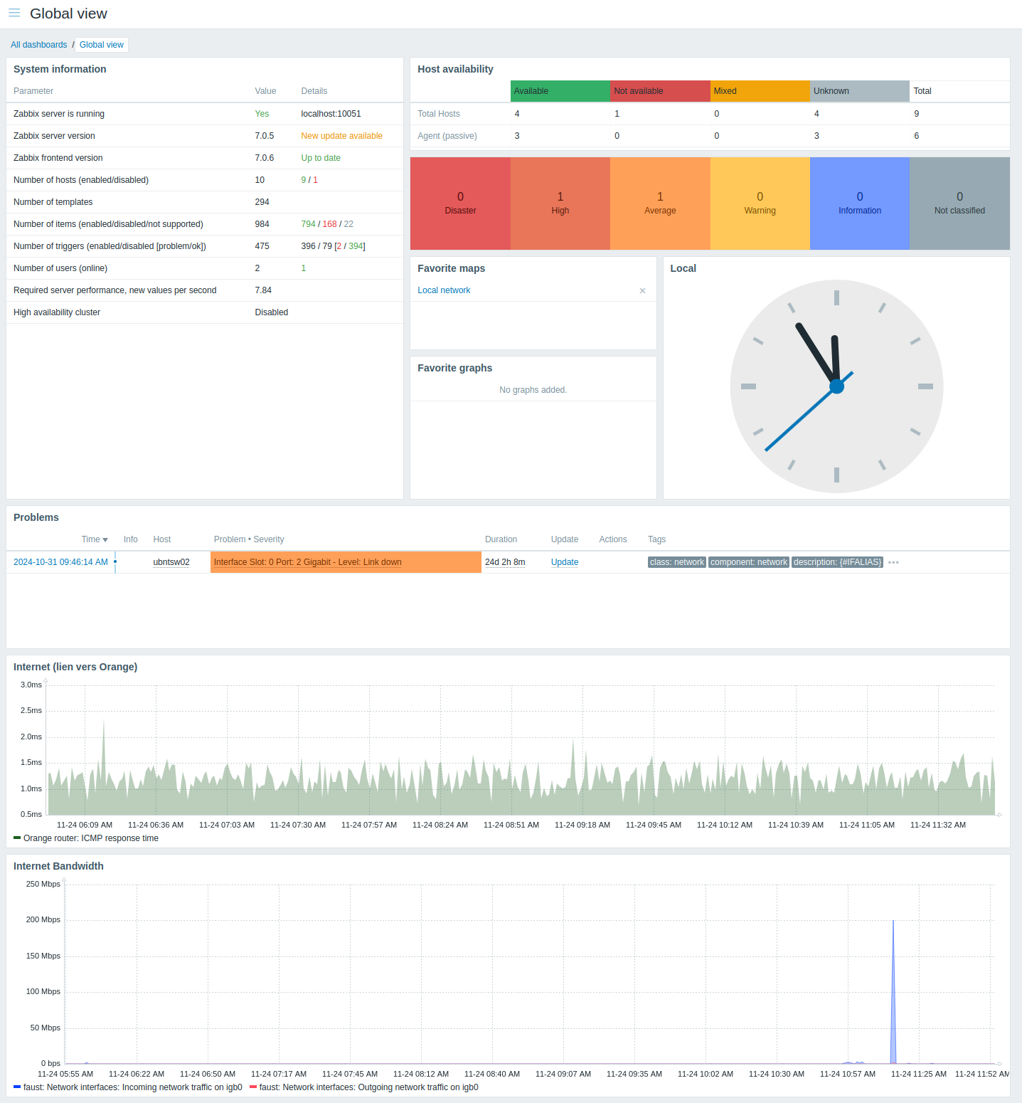

Mon dashboard:

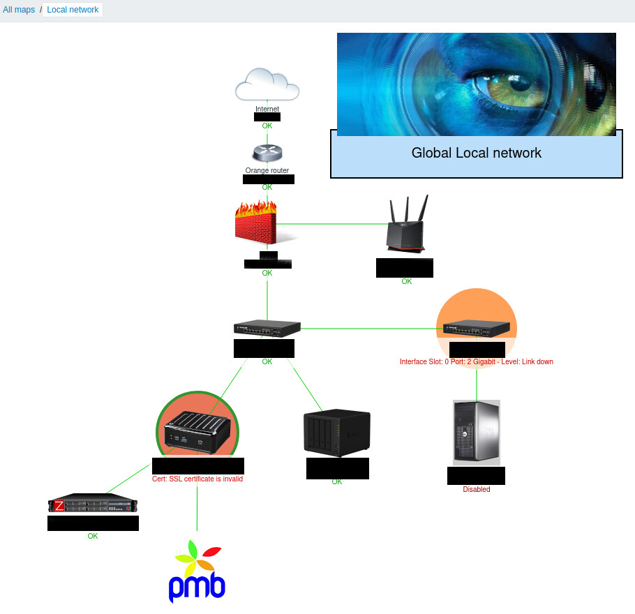

Ma carte:

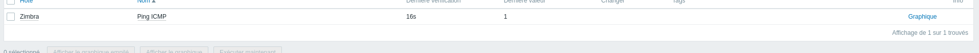

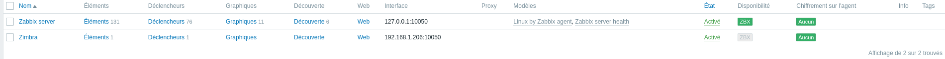

En complément à la réponse précédente
Sur cette copie d’écran on voit :
• mes 2 machines
◦ le serveur Zabbix
◦ zimbra, une machine virtuelle, mon serveur zimbra, avec
:black_small_square: 1 élément
:black_small_square: 1 déclencheur
:black_small_square: la disponibilité en grise que j’attendais en verte en comprenant, probablement, mal les doc suivantes.
https://www.zabbix.com/documentation/7.0/en/manual/web_interface/frontend_sections/monitoring/hosts
◦ at least one interface is unknown, but none are not available.
:black_small_square: 1 seule interface Ok → Non / Non selon moi → vert selon moi
https://www.zabbix.com/documentation/7.0/en/manual/web_interface/frontend_sections/data_collection/hosts#unknown-interface-status
◦ Host is disabled. Non
◦ Host is set to be monitored by proxy, different proxy, or server if it was previously monitored by proxy. Non
◦ Host is monitored by a proxy that appears to be offline (no updates received from the proxy during the maximum heartbeat interval - 1 hour). Non
◦ All host items with that interface type are disabled. Non
◦ No pollers for that interface type have been configured (for example, the StartAgentPollers or StartSNMPPollers server configuration parameter is set to 0). Non
◦ → vert selon moi

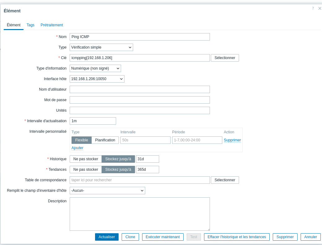

Oui, c’était implicite. Une copie de sa définition est présentée ci-dessous :
Je ne vois pas comment définir « passif » ou « actif »
Mais j’imagine qu’il ne peut être que passif puisque je n’ai pas d’agent Zbbix installé et que j’ai des données qui remontent, voir ci-dessous

Ok, et pas une interface « simple check »
Ce qui est bien écrit dans la doc
Availability icons represent only those interface types (Agent, SNMP, IPMI, JMX) that are configured.
