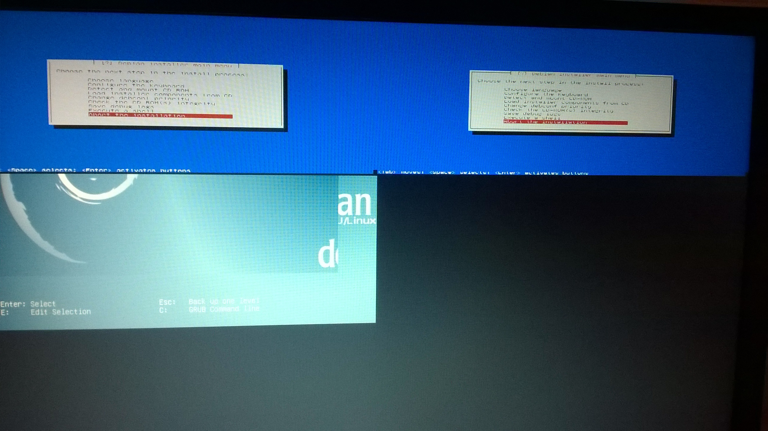

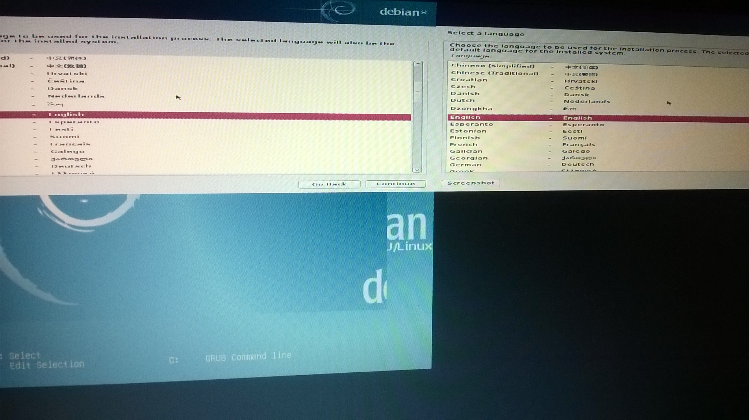

voilà l’écran que j’obtiens quand je boot en mode graphique.
ça occupe que la partie du haut de l’écran..
EDIT :
et lorsque je passe par le mode expert j’obtiens ceci comme écran
toujours en double en haut de l’écran :cry:
et le mode non graphique c’est idem j’obtiens un écran en double :cold_sweat: :sob:
