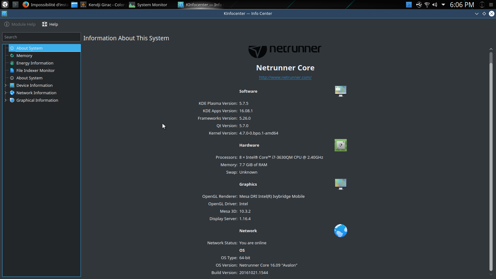

MAIS j’ai du nouveau ça y est, enfin une bonne nouvelle qui pointe le bout de son nez.

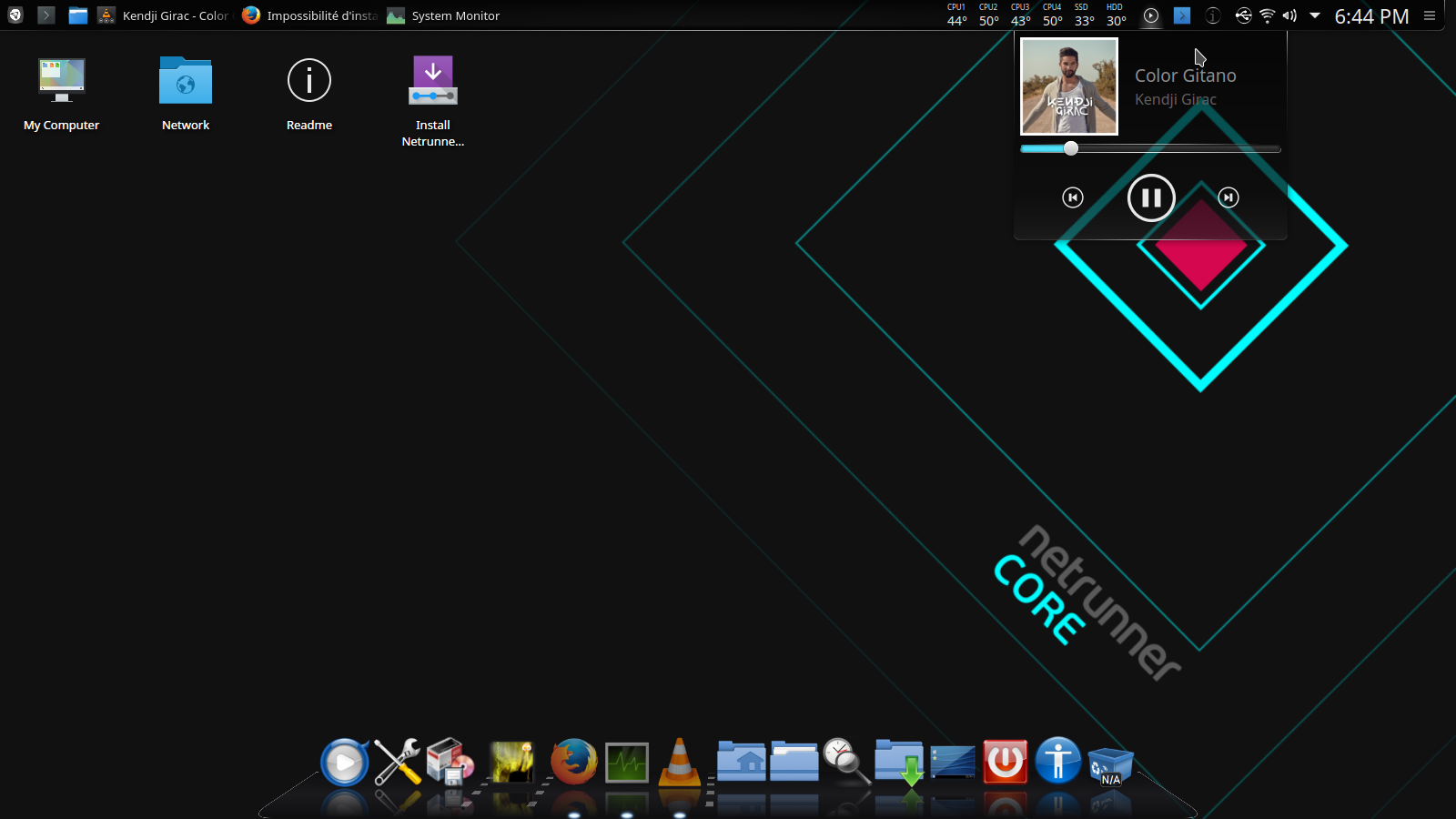

je viens de fiir de créer ma clé usb de Netrunner core donc basé sur Debian Jessie, et alléluia, en Uefi ça boot, j’ai eu un écran dupliqué de 2-3 secondes, pas eu le temps de lire ce que c’était.
et ensuite le pc a démarré sur la clé et pour preuve
je tourne sur Netrunner Core.
le pc est stable, pas de surchauffe comme j’ai peu avoir sous Mint Mate.
pas de blocage, pas de freeze, KDE a l’air bien + stable que sur mon Kubuntu.
le son fonctionne, la wifi aussi, réglage luminosité ok.
raccourcis clavier, c’est ok.
pour ma Nvidia, je pense que ça va poser problème si j’installe Netrunner, mais je sais le contourner maintenant ^^

j’ai même installer VLC, le dock que je suis habituée, la surveillance de température, tout fonctionne à merveille ^^
je suis contente ça y est, après 5 jours de galère, j’ai l’impression de voir une lueur d’espoir d’avoir du Debian OUUUFFFFF
