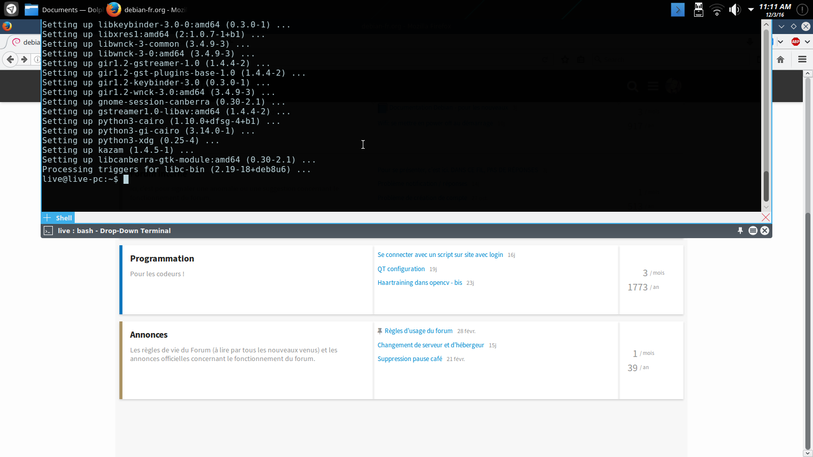

Yakuake est bien installé par défaut sur la live, je viens de m’en servir pour installer Kazam, pour essayer.
c’est comme le terminal en faite ^^
mais c’est bien fait et bien pratique, et l’icone bleu (à doite) dans la tableau de bord, c’est le raccourci de Yakuake, encore un truc avec lequel je vais m’amuser lol :joy:
