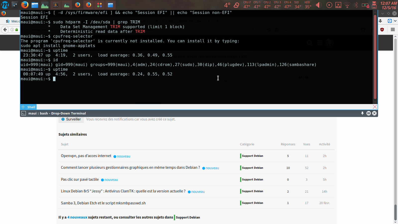

je suis en train de faire un test intensif en live usb de Maui.
comme le montre le screen, pratiquement 5h d’utilisation non stop, et pas le moindre bug, et aucun problème graphique pour une fois.
hyper stable, mais j’hésite avec KDE Neon maintenant haha, je sais pas laquelle choisir.
donc demain j’essaie la KDE Neon en intensif aussi, e je verrais bien.
mais pour Debian, j’ai bien peur que ça soit définitivement mort :cold_sweat:
