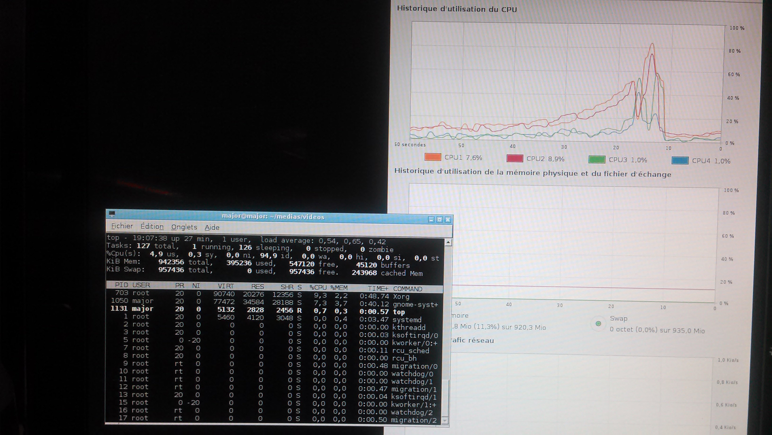

Concernant le symptôme, étrangement le pic d’activité dans gnome-system-monitor ne se répercute pas dans htop ! le % CPU par exemple ne change pas dans htop alors que sur le graph on le voit clairement.
Mais comme je le disais, c’est l’activité générale qui est accélérée : par exemple pendant les pics d’activité, le rafraichissement de htop est multiplié par 4 ou 5, les vidéos sont accélérées etc…
