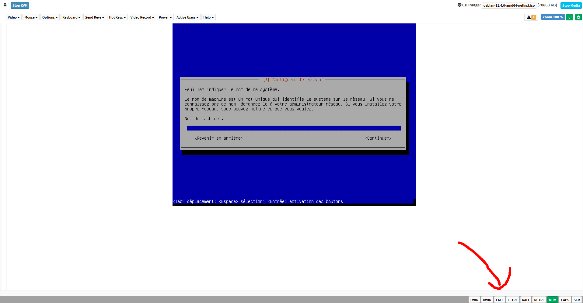

je n’arrive à ouvrir aucun console soit directement en pressant les touches du clavier soit en utilisant les « boutons » de l’interface IPMI qui propose de maintenir Ctrl et ALT enfoncée
petite capture pour être plus clair
edit: je viens d réessayer c’est passé
Merci je continue
En voyant ta capture d’écran, je constate que tu utilises le mode texte pour l’installation.
Quand on est déjà en mode texte, la touche Ctrl n’est pas nécessaire, c’est juste quand le programme d’installation s’affiche en mode graphique que la touche Ctrl est nécessaire.
Pour passer d’une console à l’autre quand on est en mode texte, il suffit de maintenir la touche Alt appuyée tout en pressant sur une touche de F2 à F4,
Alt+F1 permet d’accéder à la console texte utilisée pour l’affichage des fenêtres de dialogue du programme d’installation, et la console 4, qui est accessible par Alt+F4 depuis le mode texte, affiche d’autres informations intéressantes.

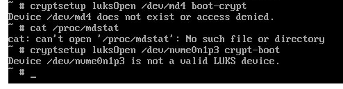

Dans la seconde console ouverte si je saisis
cryptsetup luksOpen /dev/md4 boot-crypt
il répond
Device /dev/md4 does not exist or access denied
alors qu’il censé être celui de /boot
cat /proc/mdstat
répond
cat: can't open '/proc/mdstat': No such fil or directory
et
cryptsetup luksOpen /dev/nvme0n1p3 crypt-boot
répond
Device /dev/nvme0n1p3 is not a valid LUKS device

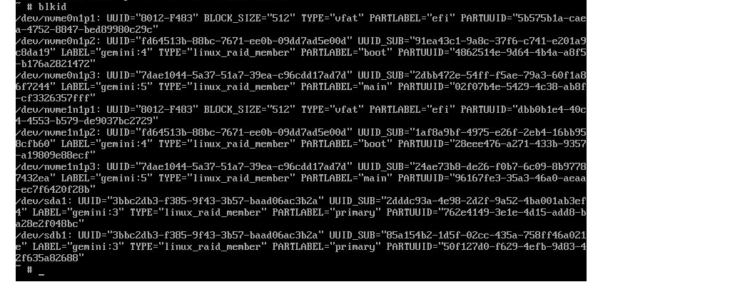

blkid donne

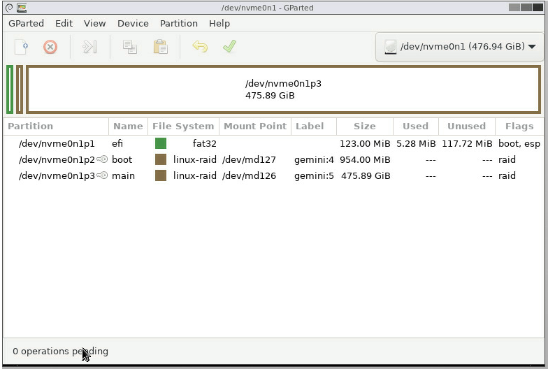

Les partition préparées avec Gparted avant installation
nvme0n1p2 est une grappe RAID1 soft, nvme0n1p3 en est une autre

Le pilote RAID n’est pas chargé et les ensembles RAID ne sont pas actifs. Dans quel environnement es-tu ? L’installateur ? Dans quel mode ? A quel stade ?

il y a bien deux RAID1 soft je prépare les partitions avec Gparted comme dans la capture que j’ai mise pour avoir la partition de boot EFI
je chiffre chaque grappe et ensuite configure LVM, création des vg de chaque RAID et LV ensuite

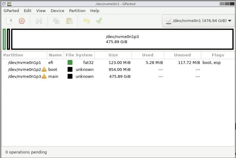

Mon partitionnement sachant que sda et sdb sont des disques SATA qui ne contiendront pas le système
le départ du problème…

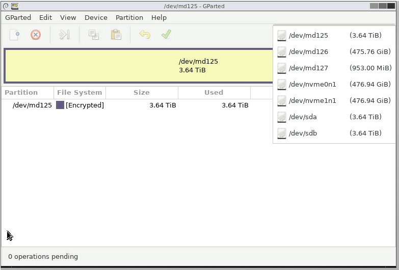

partitions1
partitions2
dans main (/dev/md126) je crée 3 LV pour / , /home et une swap
