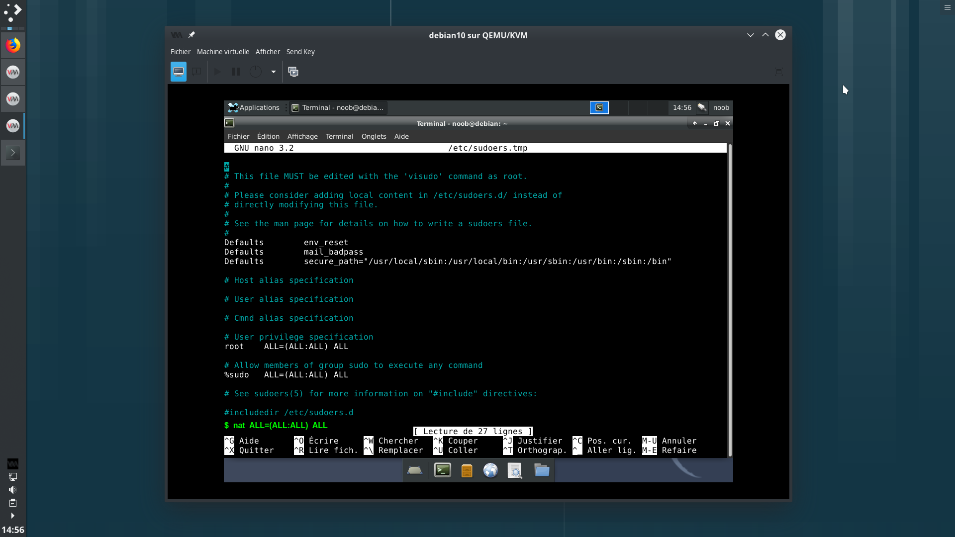

Tu te logue en root avec su -
Tu tapes visudo et tu suis ce que j’ai écrit dans le message 31
En image
visudo
n’oublie pas le ctrl+o et le ctrl+x
J’espère que ça marche sinon si j’ai fait une bêtise je serais d’accord qu’un modérateur modifie car là c’est sensible :slight_smile:
