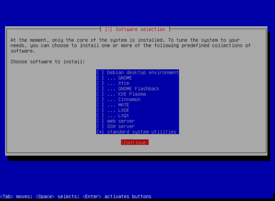

For a minimal Debian install I have deselected everything here except for « standard system utilities ». This will provide you with a lean system that is not resource hungry. Remember other packages can be installed later.
60
En voyant cette image je me suis dit "Tiens, ça a l’air sympa, y aura surement moyen de tuner le truc tip-top" mais point nenni, on peut aller se rouler, cette fenêtre de dialogue je ne l’ai jamais eue !
« Pas grave », j’ai pensé, « je vais me rattraper avec le dialogue qui suit », trouvé un peu plus loin dans le tuto :

Mais funeste erreur car la ligne apt install task-lxde-desktop (oui, je préfère lxde à xfce) m’a installé tout un bazar qui ne m’intéressait absolument pas pour ce que je voulais faire, genre libreoffice complet mais avec les dictionaires anglophones (pour une install configurée en français ça ne fait pas sérieux), gimp, pulseaudio, nautilus, l’accessibilité, bref, la totale alors que je pensais n’avoir qu’un gestionnaire de fenêtres et un menu système ultra-léger.
Perdu, quoi, c’est soit la console minimaliste (même pas mc, les boulets !) soit un desktop complet avec toute sa caravane derrière (mais toujours sans mc ! Il est maudit, mc ? Banni ? Comme leafpad ? Ah lala…)
L’entre-deux, connaissent pas ça, chez Debian…
Et je n’ai pas vu de paramètres avancés, juste un mode expert, que j’ai utilisé, et quelle déception…

peut-être qu’en utilisant google ou autre chose que duckduckgo tu pourrais trouver un tuto en français , il n’y a pas de raison que ça n’existe pas .
Ma question de recherche était pourtant en bon français , le pays sélectionné était " France " . Eh bien malgré ça à la demande " debian guide d’installation en mode expert " toutes les réponses étaient en anglais . Je ne suis pas un fan de cette langue mais bien obligé de l’utiliser parfois . M’étonnerait qu’un forumer , s’il pense que ça peut répondre à ton problème , ne sache pas où trouver un tel tuto détaillé et en bon français . Tant qu’à faire ça m’intéresserait aussi .
  • j’ai aussi essayé un plus minimal " debian installation en mode expert " : kif kif pour les réponses .
Oui, moi non plus, je n’ai pas bien compris ce qu’était le mode expert.
Au lancement de l’installateur, ta première action, c’est sélectionner « Retour en arrière » ou « Go back » et tu change la priorité des questions de configuration pour la mettre au minimum. L’installateur te demandera ton avis sur beaucoup plus de choses et tu pourras personnaliser un peu plus ce que tu veux mettre ou pas.
Dans ce cas, essaie apt install --no-install-recommands task-lxde-desktop, ça n’installera que

Je boote l’iso, un menu s’affiche et je choisis la 3e entrée de la liste, Advanced options > et là il y a Back…, qui me renvoie au menu précédent. Ça part mal.
Donc Advanced Options > et je choisis Expert Install, qui m’affiche un menu sans aucune possibilité de retour arrière…
Le seul truc pour « jouer » à ta manière, on dirait que c’est l’option « Change debconf priority », alors je tente ça et je choisis « low », on verra bien.
Allez, « Choose language » (tiens, là il y a « go back ») → french, français, fr-utf8
Configurer le clavier → français
Détection et montage du support d’install → je décoche usb puisque je suis sur un cd virtuel
Charger des composants depuis le support d’install → je n’ai besoin de rien donc « Continuer », ça charge des trucs puis
Détecter le réseau (je re-décoche la détection de l’usb), qq secondes puis étape suivante sans m’avoir rien dit !
Configurer le réseau → automatiquement ? → Non et je rentre une adresse ip, puis j’accepte le masque, la passerelle, pour les serveurs dns je mets 1.1.1.1 8.8.8.8 et je valide le récapitulatif puis le délai d’attente, je mets un nom de machine et un domaine, et voilà. Ça ne m’a pas demandé dhcp ou static, mais comme j’ai donné une adresse, je suppose static, et j’en parle parce que hier j’ai fait pareil et je me suis retrouvé en dhcp…
Créer les users → comm’ d’hab
Configurer l’horloge → pas de ntp, fuseau Paris
Détecter les disques → je décoche l’usb, écran vide qq secondes puis ça continue sans rien me dire ! Disque bien détecté ? On va bien voir avec
Partitionner → ça charge des trucs puis ça me propose un menu mais je ne vois toujours pas mon disque… Bah,« Assisté avec lvm », ah !, ça y est, mon disque est identifié, 2 ou 3 questions et ça continue avec
Installer le système de base, ah ah ! Suspense… Allez, et… chargement de trucs et de machins, « installation des paquets essentiels » (ça c’est long), décompression de [plein de noms de binaires] et au bout de 30 minutes environ, un dialogue me demandant quel noyau installer :
linux-image-5.10.0-10-amd64
linux-image-amd64
aucun
et pas un mot de plus pour nous aider à choisir en nous listant les différences entre l’un et l’autre, vraiment pas cool, alors au pif je choisis le premier (c’est l’autre qui était sélectionné), et ça continue à installer/décompresser/configurer des trucs puis autre question concernant la création de l’initrd, je choisis « image ciblée » (plutôt que générique), ça continue et enfin ça se termine.
Configurer l’outil de gestion des paquets → divers paramètres, ça se passe bien puis
Choisir et installer les logiciels, ah ah ah !, on y est → décompression d’un tas de trucs puis dialogue pour installation automatique des màj de sécu ou pas, que j’accepte, installation de trucs (t’en veux du python ? En voilà !) et peu après, miracle !, j’ai la fenêtre comme dans le tuto, avec le choix pour l’environnement desktop (que je vais décocher – gnome par défaut), chose que je n’ai pas eue hier, je ne garde que les « utilitaires usuels du système » et au bout d’un certain temps de bricolage,
Installer grub
Terminer l’installation
et ça reboote au bout d’une poignée de secondes.
Une heure et demie de boulot pour avoir un écran noir avec le curseur en haut à gauche qui clignote, je trouve ça navrant…
