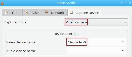

Peux-tu configurer l’onglet ‹ Capture device > video camera › de vlc ?

  • pour VLC en fait je n’ai pas de fichiers /dev/video*
