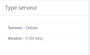

Bonjour, J’ai un probleme sur mon serveur debian je ne peut plus rien faire ni installé, apt-get ne fonctionne plus la moitié de mon site web quand je veut lancer des trucs il ne fonctionne plus avec comment faire ?

Tu es sûr d’être sur une Debian ? Avec ces lignes on dirait que tu essaye d’appliquer des recette d’Ubuntu sur une Debiane …
J’ai juste fait pendant ces 2 jours des update de mes serveurs de jeux rien d’autres et j’ai installé java 8 mes je n’ai pas reussi a cause de sa. Et c’est arriver d’un coup comment je sais pas et c’est se que j’essaie de trouver depuis ce matin a 11 h
Et j’ai rien r’ajouté concernant l’os ubuntu.
