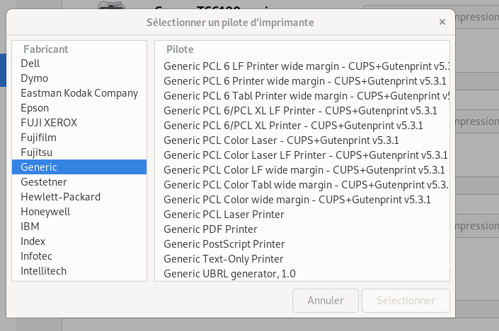

Non non, pas ce pilote là, je dis bien GENERIC: quand tu choisis le pilote, tu ne choisis pas dans « ccanon », mais dans « generic », et dedans il y a plein de pilotes PCL, et un pilote nommé "Generic Postscript Printer:
Un PPD n’est pas un pilote.
C’est un fichier qui fournit des informations supplémentaires sur l’imprimante à >un< pilote postscript, qui peut être le pilote HP/Samsung (qui ne marche pas manifestement) ou le pilote Postscript Générique (qui mérite d’être testé).
