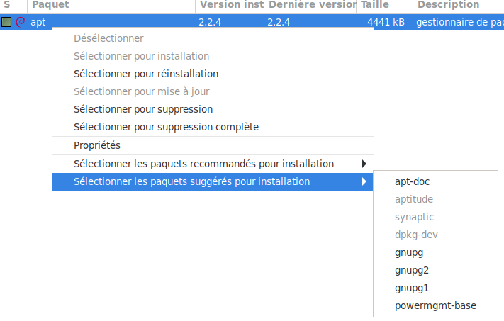

Re-bonjour,
wget -q http://download.virtualbox.org/virtualbox/debian/oracle_vbox_2016.asc -O- | apt-key add -<ENTREE>
et bim !
E: gnupg, gnupg2 and gnupg1 do not seem to be installed, but one of them is required for this operation
Lequel des trois ? Et « required » par qui ? wget ou apt ?
De mieux en mieux…
Quand j’examine wget dans synaptic, aucun de ces trois noms n’est cité, mais on les retrouve comme « suggérés » en examinant apt.
Est-ce que par hasard, maintenant, « suggérés » voudrait dire « mandatory » ?

Exact.
Sinon, ça me semble normal qu’apt-key demande de quoi gérer un peu de cryptographie, non ?
oui oui oui OUI…
Mais tu n’as toujours pas compris ce que j’essaye d’expliquer : synaptic parle de paquets suggérés pour gnupg* alors que apt-key les veut obligatoirement.

POUR traiter la clé imposé par le dépôts d’Oracle … la nuance est là … de toute façon encore beaucoup de bruit pour rien la gestion des authentification de dépôts est sur le point de glissé vers un autre modèle que l’on retrouve déjà en place dans quelques distribution et qui va arriver avec Bookworm.
