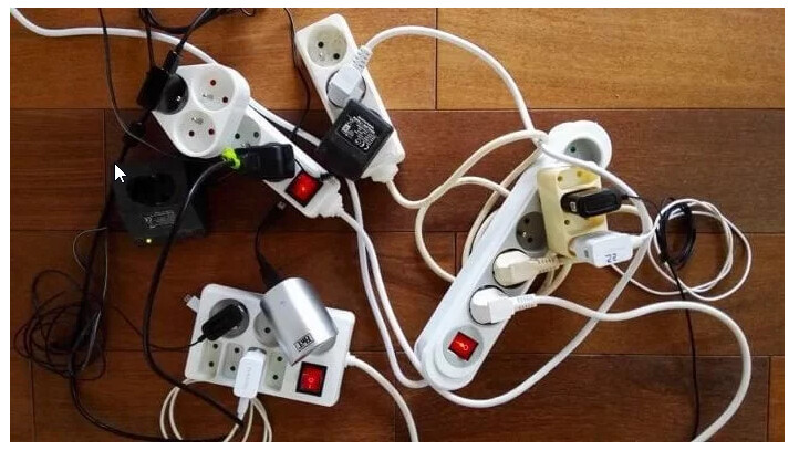

Ce message est sponsorisé par les multiprises Multix™ :electric_plug:
Les multiprises pratix !
Mais aussi Arix :d
