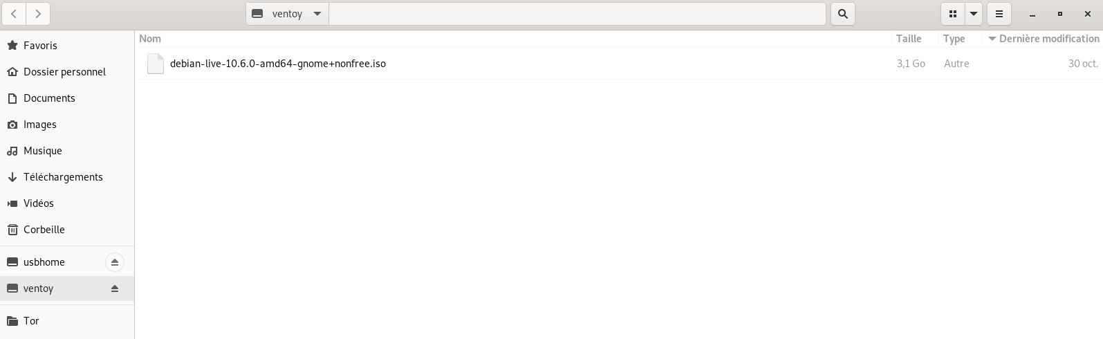

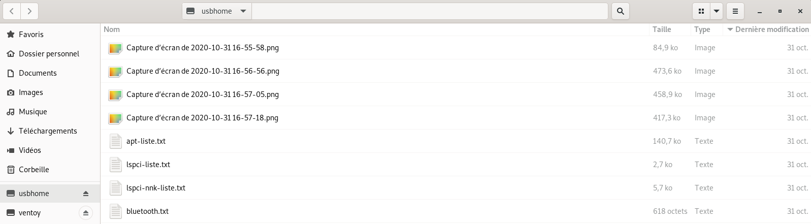

Utiliser une clé de grande capacité avec Ventoy en définissant une partition de sauvegarde de données personnelles en fin de clé.
Ventoy permets de mettre plusieurs image iso live sur la clé et de sélectionner celle qu’on veut utiliser après le boot.
ça permets donc d’avoir, dans Ventoy, des images iso live toujours à jour de celles fournies par les distributions par un simple cp
ventoy-Capture d’écran du 2020-11-27 14-58-21
Et une partition pour sauver des données
