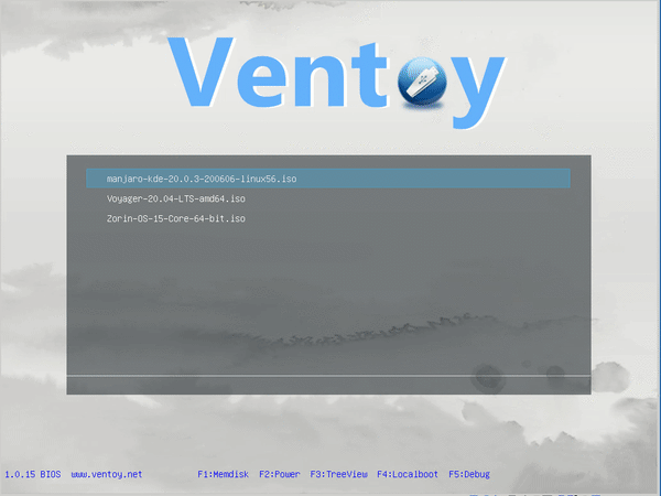

Non seulement Ventoy permet de booter sur plusieurs iso, mais en plus on peut les installer d’un simple glisser sur la clef (ou un simple cp).
Un petit camarade explique en plus sur l’Almanet comment avoir la persistance avec Ventoy !

l’avantage de Ventoy c’est de pouvoir découper la clé usb en plusieurs partitions donc on a un systçme live usb qui boot et une ou plusieurs partitions de data pour sauvegarder les données
Exemple sur une cle de 4 Go j’ai 600 MB de data possible
Création de la clé
sudo sh Ventoy2Disk.sh -i -r 600 /dev/sdc
Périphérique Amorçage   Début     Fin Secteurs Taille Id Type
/dev/sdc1    *           2048 6537215  6535168   3,1G  7 HPFS/NTFS/exFAT
/dev/sdc2             6537216 6602751    65536    32M ef EFI (FAT-12/16/32)
/dev/sdc3             6602752 7831551  1228800   600M  b W95 FAT32
sdc1 sert à copier l’image iso, j’y ai mis debian-live-10.6.0-amd64-lxde+nonfree.iso
Rien ne m’empêche de créer une partition et d’y placer des fichiers de sauvegarde (vidéo, audio).
