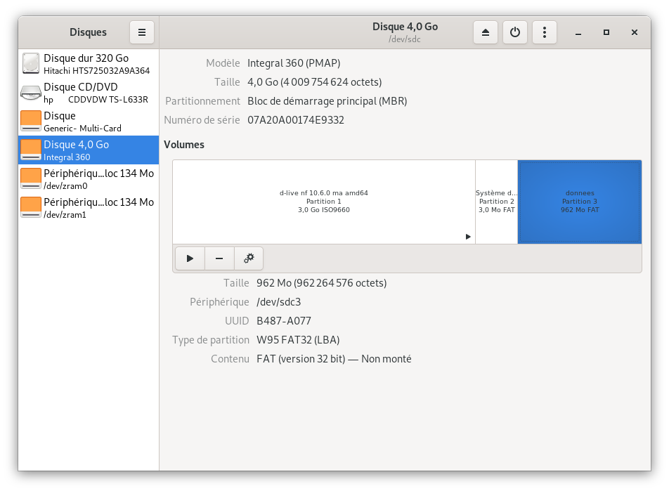

Quand je copie une image iso sur la clé avec la commande dd et que je veux ajouter une partion après
root@debian:~# fdisk /dev/sdc
Bienvenue dans fdisk (util-linux 2.36).
Les modifications resteront en mémoire jusqu'à écriture.
Soyez prudent avant d'utiliser la commande d'écriture.
Le périphérique contient déjà une signature « iso9660 »; elle sera supprimée par une commande d'écriture. Consultez la page man de fdisk(8) et l'option --wipe pour plus de détails.
wipefs /dev/sdc
DEVICE OFFSET TYPE    UUID                   LABEL
sdc    0x8001 iso9660 2020-09-26-13-16-47-00 d-live nf 10.6.0 lx amd64
sdc    0x1fe  dos
sdc    0x200  gpt
J’ai créé une partition sdc3 quand même et sauvegardé avec la commande w
Commande (m pour l'aide) : w
La table de partitions a été altérée.
Appel d'ioctl() pour relire la table de partitions.
Synchronisation des disques.
périphérique Amorçage   Début     Fin Secteurs  Taille Id Type
/dev/sdc1    *              0 5761535  5761536    2,7G  0 Vide
/dev/sdc2                1596    7483     5888    2,9M ef EFI (FAT-12/16/32)
/dev/sdc3             5780000 7831551  2051552 1001,7M 83 Linux
Effectivement l’image iso est partiellement cassé, on à l’écran Debian de choix, je sélectionne démarrer le live-cd mais le boot se fini sur un prompt Busybox initramfs
Voilà aussi pourquoi j’ai finalement utilisé Ventoy
Forcément, si tu laisses fdisk effacer la signature ISO9660 alors qu’il t’a prévenu… Il faut l’en empêcher avec l’option --wipe never.
effectivement
sudo fdisk --wipe never /dev/sdc
Il périphérique contient la signature « iso9660 » et elle peut rester sur le périphérique. Il est recommandé de nettoyer le périphérique avec wipefs(8) ou fdisk --wipe pour éviter d'éventuelles collisions.
j’ai créé la partition 3 sans altérer la clé puis j’ai formaté sdc3 avec l’outil Disque

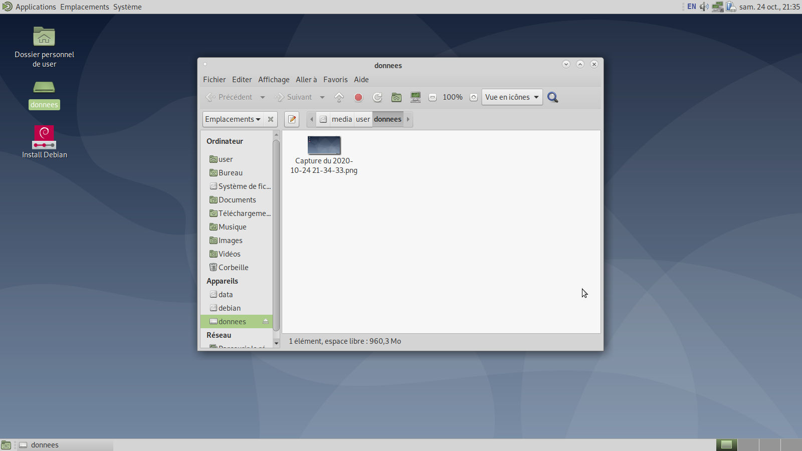

La clé boot bien sur le live Debian :+1:
j’ai bien accès à la partition « donnees » dans laquelle j’ai sauvegardé la capture d’écran que voilà
Capture du 2020-10-24 21-35-14
Nickel :clap:
