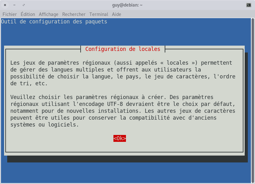

La commande en mode root de “DPKG-reconfigure locales” me répond “commande DPKG-reconfigure introuvable”.

root@debian:~# dpkg-reconfigure locales
Et pour le clavier, c’est keyboard-configuration. Tu peux partir sur l’exécution de
dpkg-reconfigure locales keyboard-configuration tzdata
pour tout remettre en place (oui, tzdata pour le fuseau horaire, car je pense qu’il ne doit pas être bon non plus).
Et pense à redémarrer pour mettre tout en place.

De fait, la commande dpkg-reconfigure fonctionne, mais rien ne change.

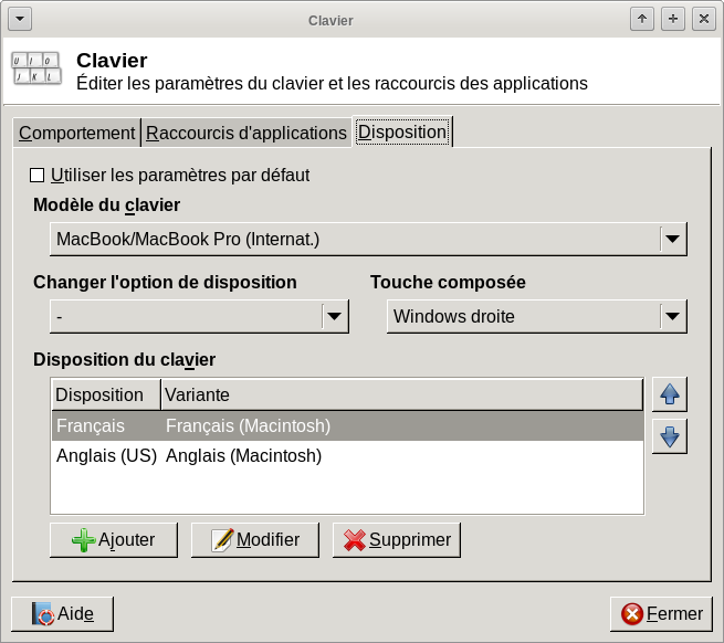

Avec Xfce, j’ai réglé cette histoire avec Paramètres / Clavier / Disposition.
La langue du système et la disposition du clavier sont deux choses différentes.
La disposition du clavier ne change pas la langue du système.
L’onglet Comportement comporte une Zone de test.

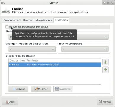

Dans Applications → Paramètres → Clavier → Onglet Disposition
il te faudrait décocher la case associée au label : Utiliser les paramètres par défaut
Ça, c’est fait. C’est ce que j’explique plus haut. Mais l’icône reste calée sur Anglais. Il y a donc autre chose à changer dans un quelconque fichier de configuration. D’où ma question. Qu’est-ce-qui conditionne cette icône.

D’ici, je ne peux pas voir quelles sont les dispositions clavier qui sont dans la liste des
Disposition du clavier => (voir la liste au bas de la capture d’écran de mon message précédent)
Supprime de cette liste toutes les dispositions claviers
afin de n’en laisser qu’une : celle correspondant à ton clavier Français.
C’est ce que j’ai fait. Je n’ai que le clavier français après avoir décoché les paramètres par défaut.
Si donc je décoche les paramètres par défaut, j’ai mon clavier français. Si je recoche les paramètres par défaut, j’ai mon clavier en anglais.
