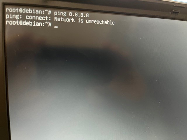

J’ai un cable ethernet relié à la box
Ping 8.8.8.8
Network is unreachable
Ip addr
enp2S1 toujours down

« NO-CARRIER » (et sa conséquence « state DOWN ») signifie que la liaison ethernet avec la box n’est pas établie. A partir de là, toute manipulation au niveau de la couche IP (y compris DHCP) est vaine.
Le câble ethernet a-t-il été vérifié ?
Les voyants d’état des ports ethernet du PC et de la box sont-il allumés ?
Si la box affiche l’état de ses ports ethernet, quel est l’état du port auquel le PC est connecté ?
