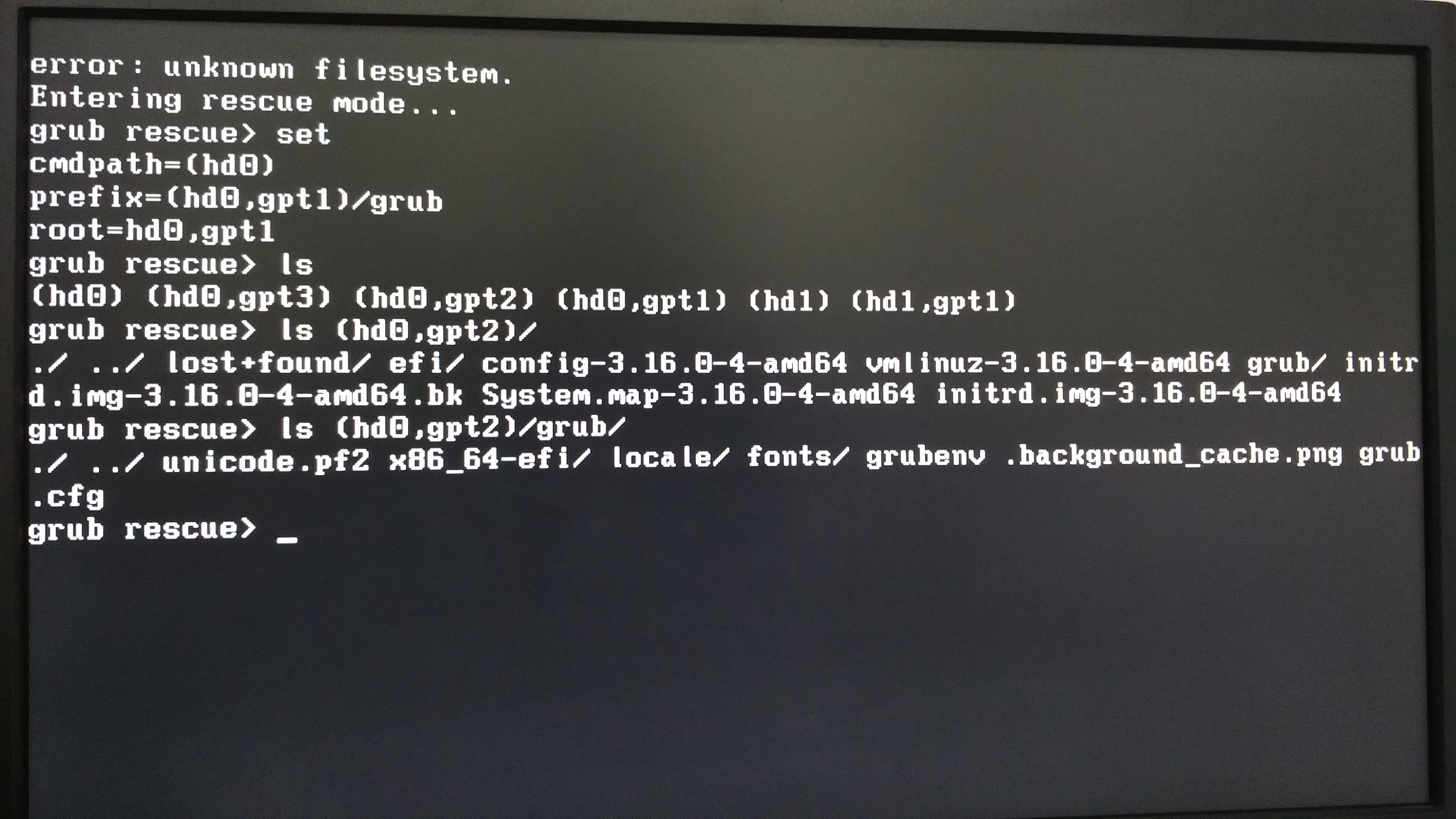

Qu’affiche la commande “ls” ?
La commande ls me retourne (de tête mais j’ai bonne mémoire :slight_smile:️) ceci :
(hd0), (hd0, gpt1), (hd0, gpt2), (hd0, gpt3),(hd1), (hd1, gpt1)
Ou seulement pour hd0,2 on me retourne que le type est ext.
J’espère avoir répondu à ta question.
hd0 est donc a priori le SSD qui contient le système, et hd1 le disque qui contient /home.
Amorçage BIOS ou EFI ?
Valeur de la variable “prefix” affichée par la commande “set” ?
Exploration du contenu de (hd0,2) avec ls
(hd0,2)/
(hd0,2)/grub
Alors je te dis tout ça de tête car je n’ai pas mon nux sous les yeux
  1. Pour le bios ça doit être efi car il y a un dossier efi dans (hd0, gpt2) /
  2. J’ai essayé de faire un echo $préfixe mais la commande écho n’est pas reconnue.
  3. le / me montre un dossier grub et efi et je crois d’autres fichiers comme intramfs et le /grub me retourne d’autres fichiers donc malheureusement je ne me souviens plus le nom.
    Au besoin demain je pourrai te donner ça plus précisément.
Merci de ton aide.
Gudbes
Le jeu de commandes disponibles dans le shell grub rescue est plus réduit que dans le shell grub complet. La commande “set” affiche toutes les variables, y compris l’architecture et le type de processeur (efi/pc, 32/64 bits).
Le contenu de la partition (hd0,gpt2) correspond bien à /boot. La sortie de “set” doit confirmer si la variable prefix pointe bien vers (hd0,gpt2)/grub. Si tout est bon, je ne comprends pas d’où vient le message d’erreur. Les deux commandes pour lancer le mode normal de GRUB sont :

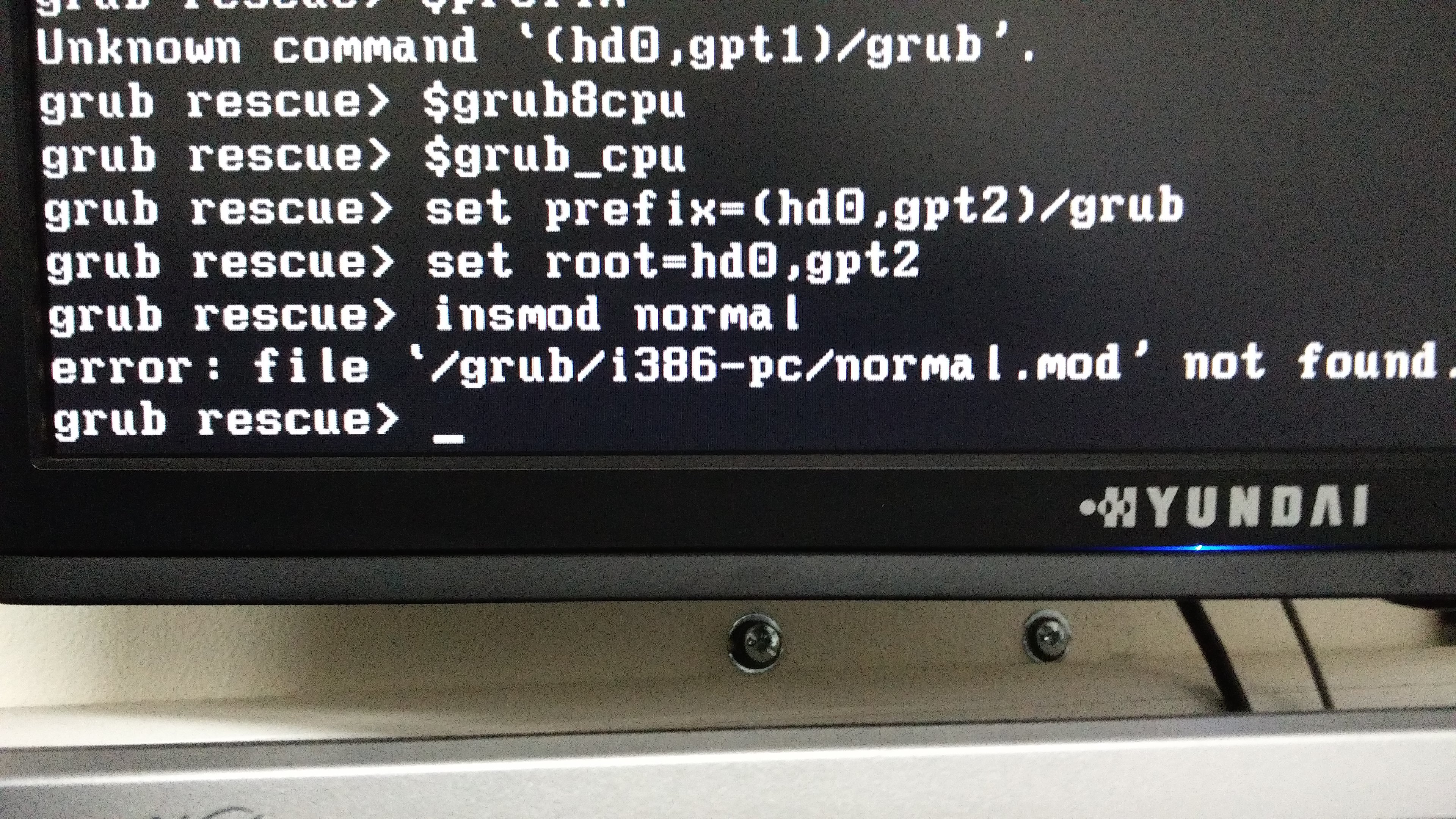

Je pense que le préfixe ne doit pas être bon (c’est la seule chose que j’ai pas vérifié bien que je l’ai redéfini) l’erreur que j’ai pu voir quand j’ai essayé le insmod normal c’est qu’il m’indiquait qu’il ne trouvait pas le fichier normal. Je vais quand meme regarder ça de nouveau demain.
Merci @PascalHambourg
Vérifie les valeurs de prefix, root, grub_cpu et grub_platform.
Le répertoire $prefix/grub doit contenir un sous-répertoire nommé ${grub_cpu}-${grub_platform}, par exemple x86_64-efi si cpu=x86_64 et platform=efi.
Voilà toutes les infos que tu m’a demandé. Par contre, je ne vois pas de variable pour cpu avec la commande set.
Je viens de lancer la commande “insmod normal” et voilà le résultat (en ayant modifié prefix et root)
La présence du répertoire /grub/x86_64-efi indique que c’est GRUB EFI amd64 qui est installé dans cette partition /boot. Par contre, même si la sortie de la commande “set” en mode rescue ne donne pas les informations espérées (ou alors c’est une vieille version de GRUB), d’après le chemin dans lequel GRUB recherche le module “normal”, on peut deviner que c’est une core image de GRUB BIOS (i386-pc) qui est lancée. Forcément, les deux variantes de ne correspondent pas, la core image d’une variante ne peut pas utiliser les modules d’une autre variante.
Il y a donc un (vieux ?) GRUB BIOS installé sur un des deux disques, et c’est lui qui est lancé au démarrage au lieu du GRUB EFI qui doit être dans la partition système EFI qui doit être (hd0,gpt1) ou (hd0,gpt3).

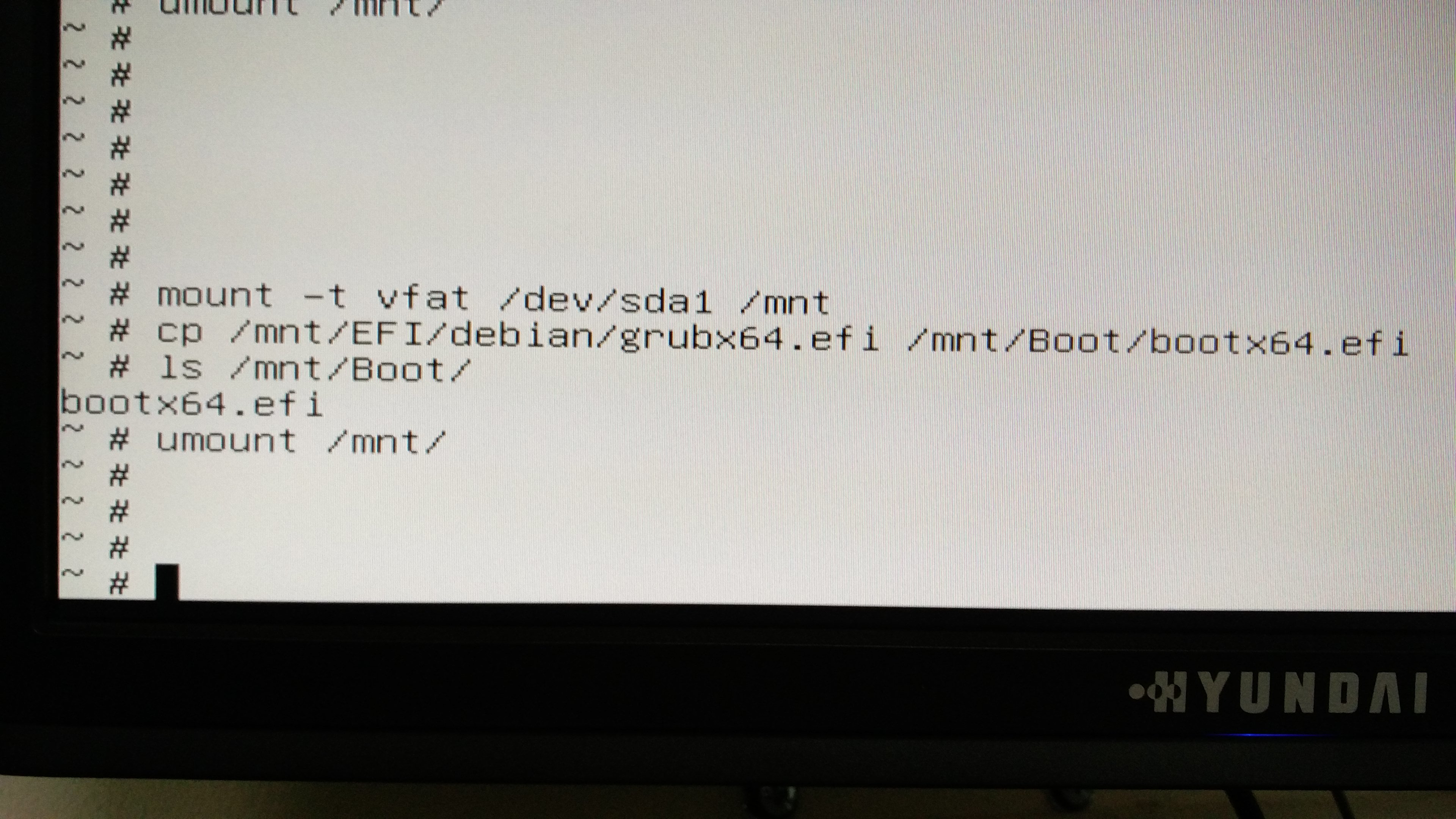

Démarre avec n’importe quoi pourvu que tu aies un shell root.
Monte la partition système EFI en FAT (je suppose que c’est sda1, sinon sda3).
mount -t vfat /dev/sda1 /mnt
Copie l’image de GRUB EFI dans le chemin de périphérique amovible.
cp /mnt/EFI/debian/grubx64.efi /mnt/Boot/bootx64.efi
Correction :
cp /mnt/EFI/debian/grubx64.efi /mnt/EFI/Boot/bootx64.efi
(ou via gestionnaire de fichiers graphique)
Démonte la partition.
umount /mnt
Redémarre.
La partition système EFI n’est pas chiffrée, mais elle est formatée en FAT et à ce stade GRUB ne sait lire que le format de la partition /boot, c’est-à-dire ext2/3/4.
Alors je viens te donner les nouvelles des commandes que tu m’as données. Voici l’aperçu :
Mais malgré cela l’erreur est toujours là :@
Gudbes
Si l’erreur se produit toujours, cela veut dire que c’est toujours GRUB BIOS qui est lancé et non GRUB EFI.
Cela voudrait dire que le firmware UEFI ne tient pas compte du chemin de périphérique amovible sur le disque, ce qui est inhabituel.

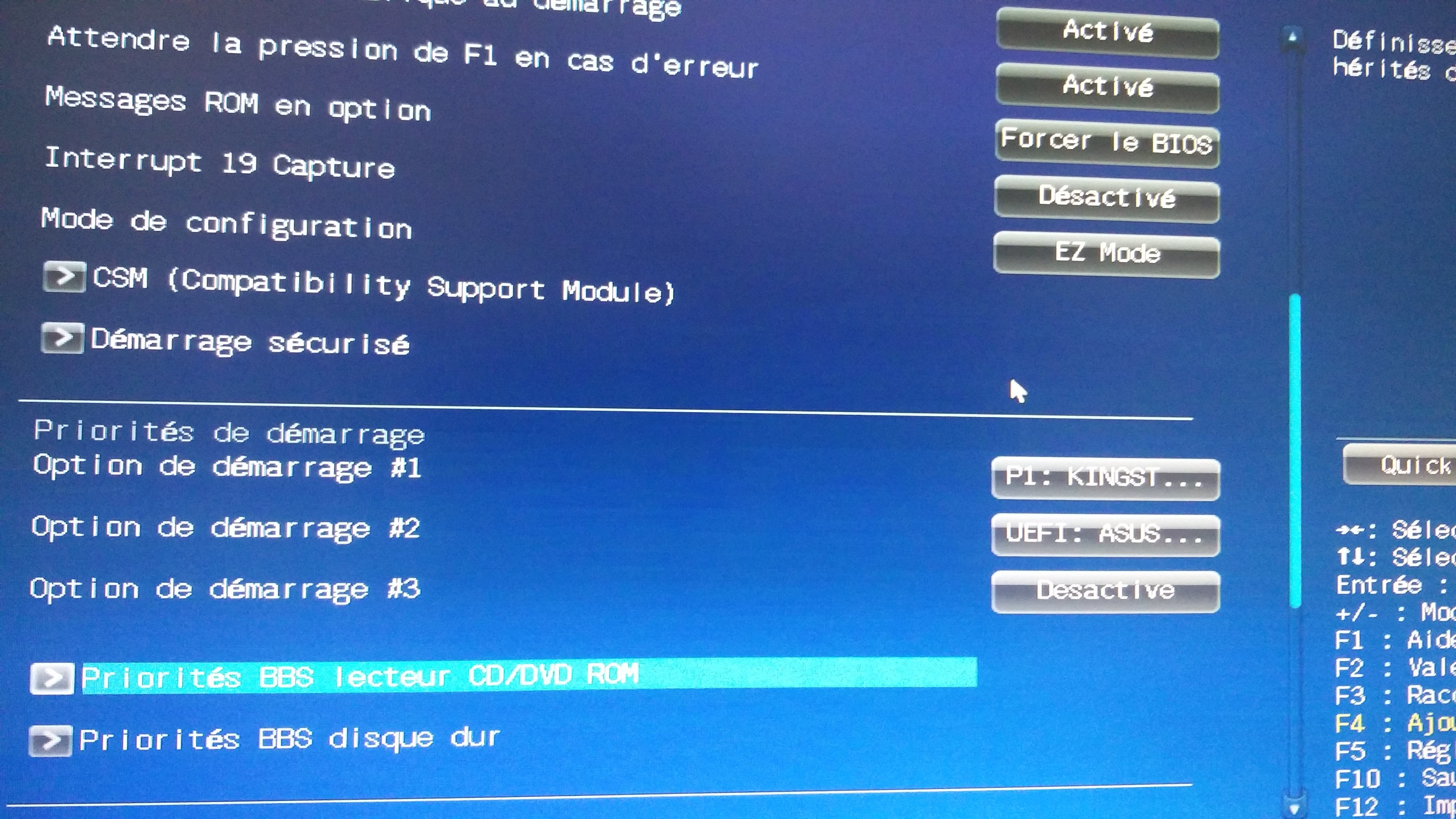

Dans la liste de démarrage du firmware, quels sont les choix et qu’as-tu activé et mis en priorité ?

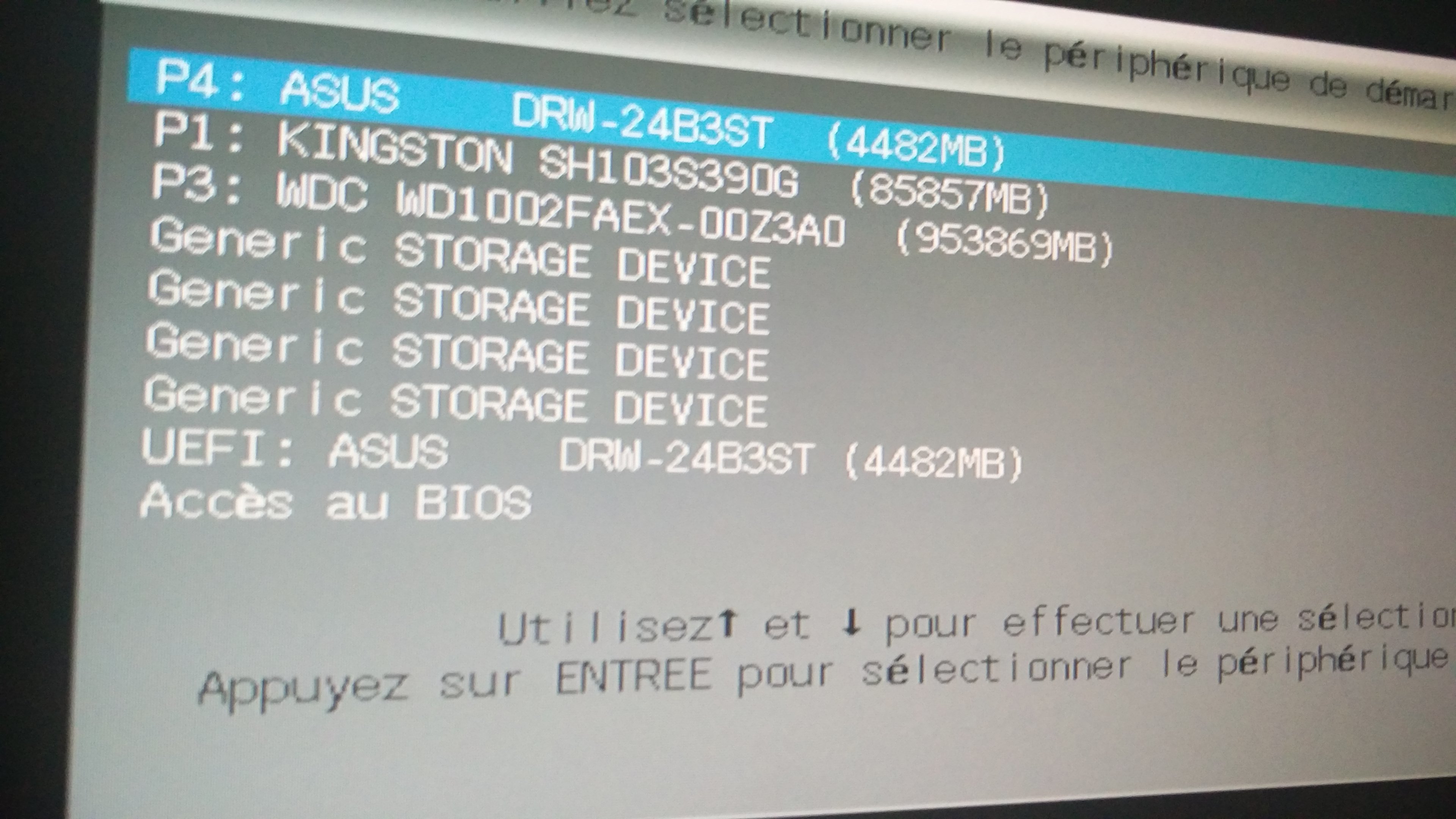

Au démarrage du firmware peux-tu faire afficher une liste d’amorçage en appuyant sur une touche particulière (comme F8, F9, F10 ou F12, généralement affichée fugitivement) et sélectionner une entrée manuellement ?

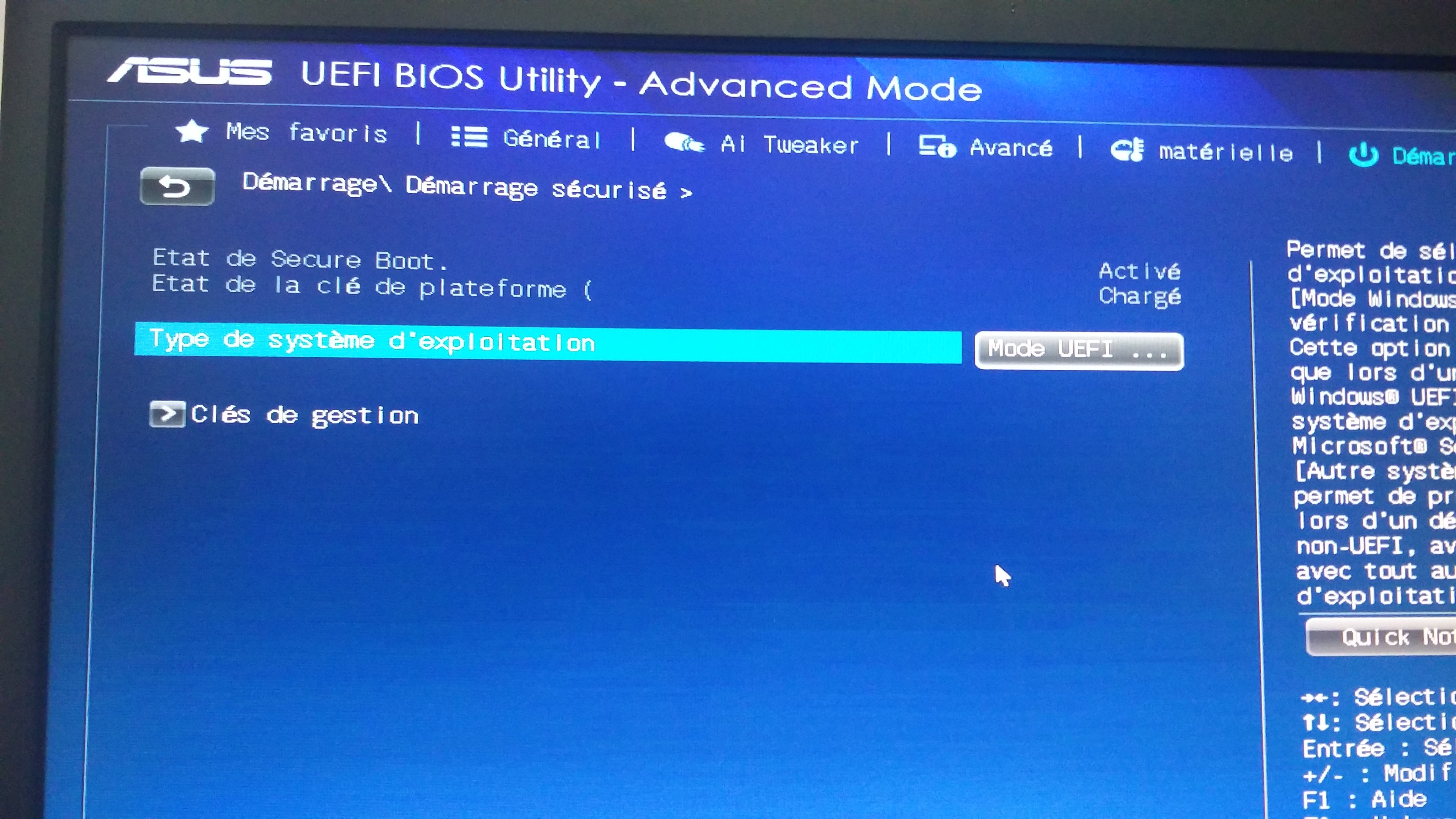

Voilà quelques captures qui devraient répondre à tes questions.
On peux voir que le mode UEFI est bien sélectionné.
Le premier device de boot est bien mon ssd
Dans le lanceur de boot, p4 représente mon lecteur DVD, pas mon ssd et p4 mon hdd ou est stocké ma home pas de choix “debian” malheureusement.
Encore merci de ton aide.
Gudbes
Sur la 1e image, le secure boot est marqué activé. Je ne sais pas si c’est normal. Normalement l’amorçage BIOS/CSM devrait être désactivé si le secure boot est actif (c’est incompatible par nature puisque l’amorçage BIOS n’est pas sécurisé).
Sur la 3e image, j’ai l’impression que les entrées P1 P3 et P4 correspondent à un amorçage en mode BIOS. Seul le lecteur DVD serait considéré comme amorçable en mode EFI. Il faudrait qu’il y ait une ligne
"UEFI: KINGSTON (…)"

  • Je me suis donc selon ton conseil interrogé sur le fameux SECURE BOOT sur lequel, je me suis tenté à décharger toutes les “clés”.
    En choisissant de nouveau la ligne “UEFI : Kinsgton …” voila le fameux grub qui est de retour .
