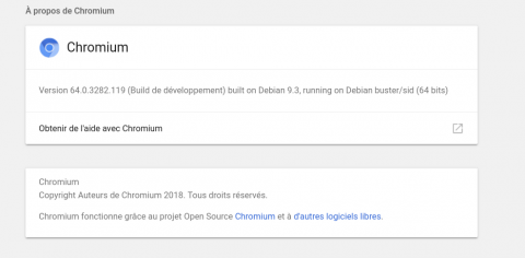

je sais que c’est déconseillé par beaucoup mais j’ai installé en jessie, upgradé en stretch et j’utilise buster (testing) en gardant l’historique
cat /etc/apt/sources.list
# Securité
# voir https://www.debian.org/security/
# Jessie 8 sécurité
deb http://deb.debian.org/debian-security/ jessie/updates contrib main non-free
# Stretch 9 sécurité
deb http://deb.debian.org/debian-security/ stretch/updates contrib main non-free
# Buster 10 sécurité
# voir https://www.debian.org/doc/manuals/securing-debian-howto/ch10.fr.html#s-security-support-testing
deb http://deb.debian.org/debian-security/ buster/updates contrib main non-free
# proposed updates en avance de phase
deb http://deb.debian.org/debian buster-proposed-updates contrib main non-free
# Debian 10 Buster
deb http://deb.debian.org/debian/ buster contrib main non-free
deb http://deb.debian.org/debian/ buster-updates contrib main non-free
# Debian 9 Stretch
deb http://deb.debian.org/debian/ stretch contrib main non-free
deb http://deb.debian.org/debian/ stretch-updates contrib main non-free
# Debian 8 Jessie
#deb http://deb.debian.org/debian/ jessie contrib main non-free
# Non Debian voir /etc/apt/sources.list.d
Aucune priorité particulière, c’est la version la plus récente qui gagne
Et dans la vraie vie je n’ai pas de conflit, ni de soucis particulier pour gérer les logiciels installés
