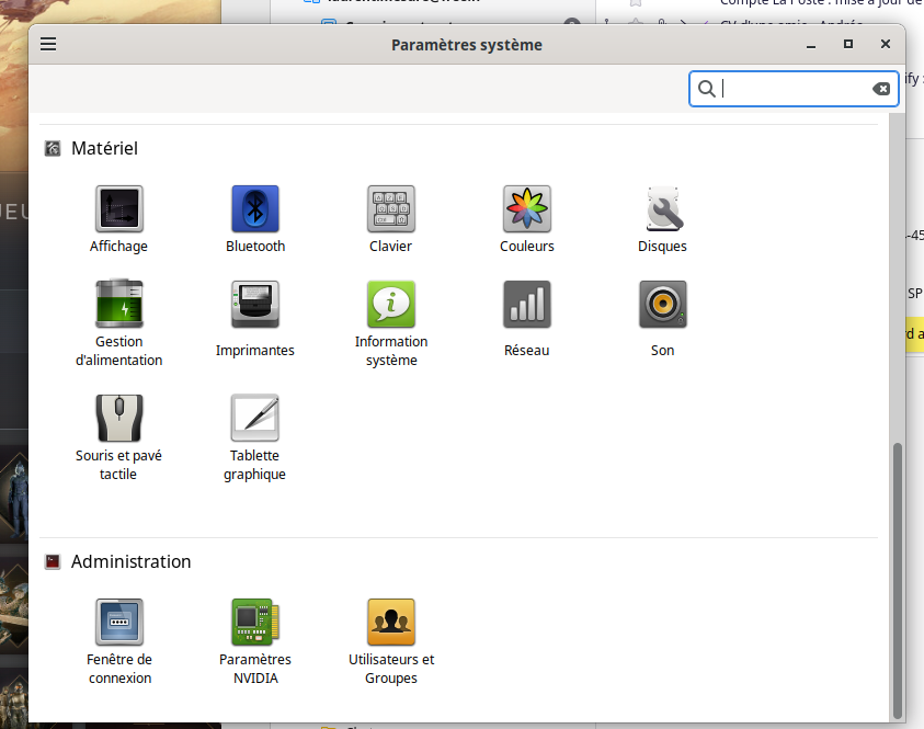

tu as regardé avec « menu affichage »?
Oui, je viens d’ajouter la section idoine dans le message d’origine pour répondre à cette question.
Mis sinon, de quel « menu affichage » parles-tu ?
re.
Je n’ai pas de vision globale de ce problème, mais à chaque fois que je branche un deuxième écran en VGA sur un protable, je n’ai pas de xorg.conf
menu affichage : sosu gnome je ne connais pas son nom, mais il est dans les settings/paramètres/système ( untruc comme ça, peut être Paramètre système → Périphériques → Écrans ) : en gros un gui pour les écrans.
