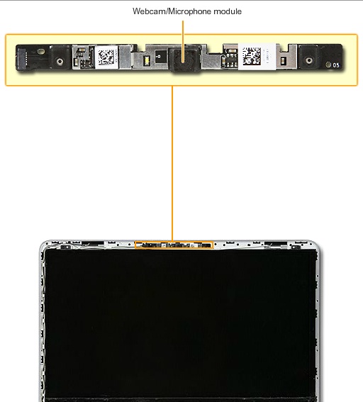

Bon, maintenant que j’ai le nom de ta webcam, il semble (et ça semble possible pour une machine d’expo) que cette webcam ai tendance à se débrancher
https://h30478.www3.hp.com/t5/Archives-Ordinateurs-Portables-Lecture-Seulement/solution-resolu-avec-hp-truevision-hd/td-p/128697
La manip pour rebrancher semble simple (mais n’ayant pas ta tablette sous les yeux, je ne peux pas dire).

Pour la caméra, je n’ai vu aucun truc de débranché. Quant au son tu as raison : difficile de trouver le codec adéquat.
