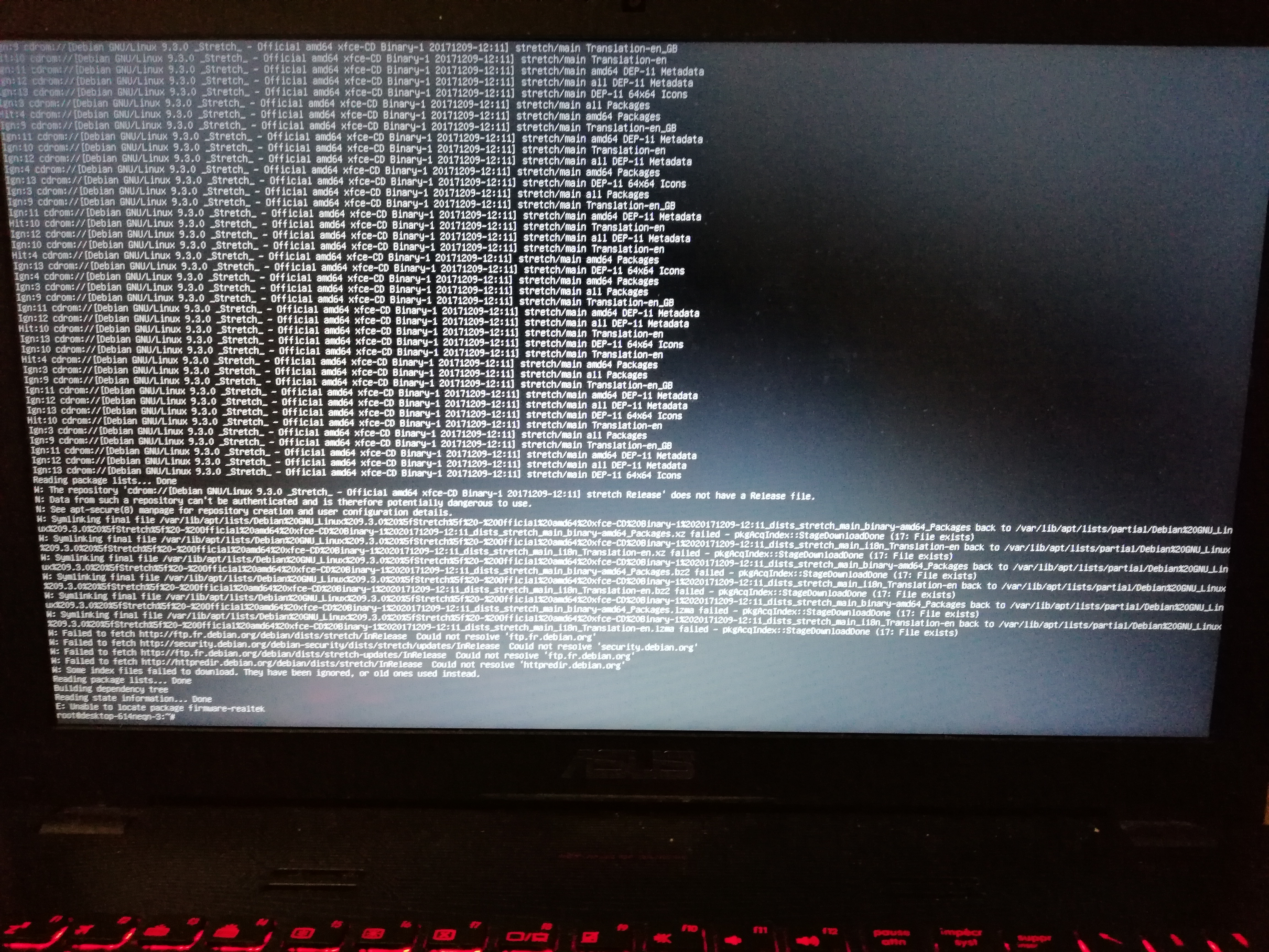

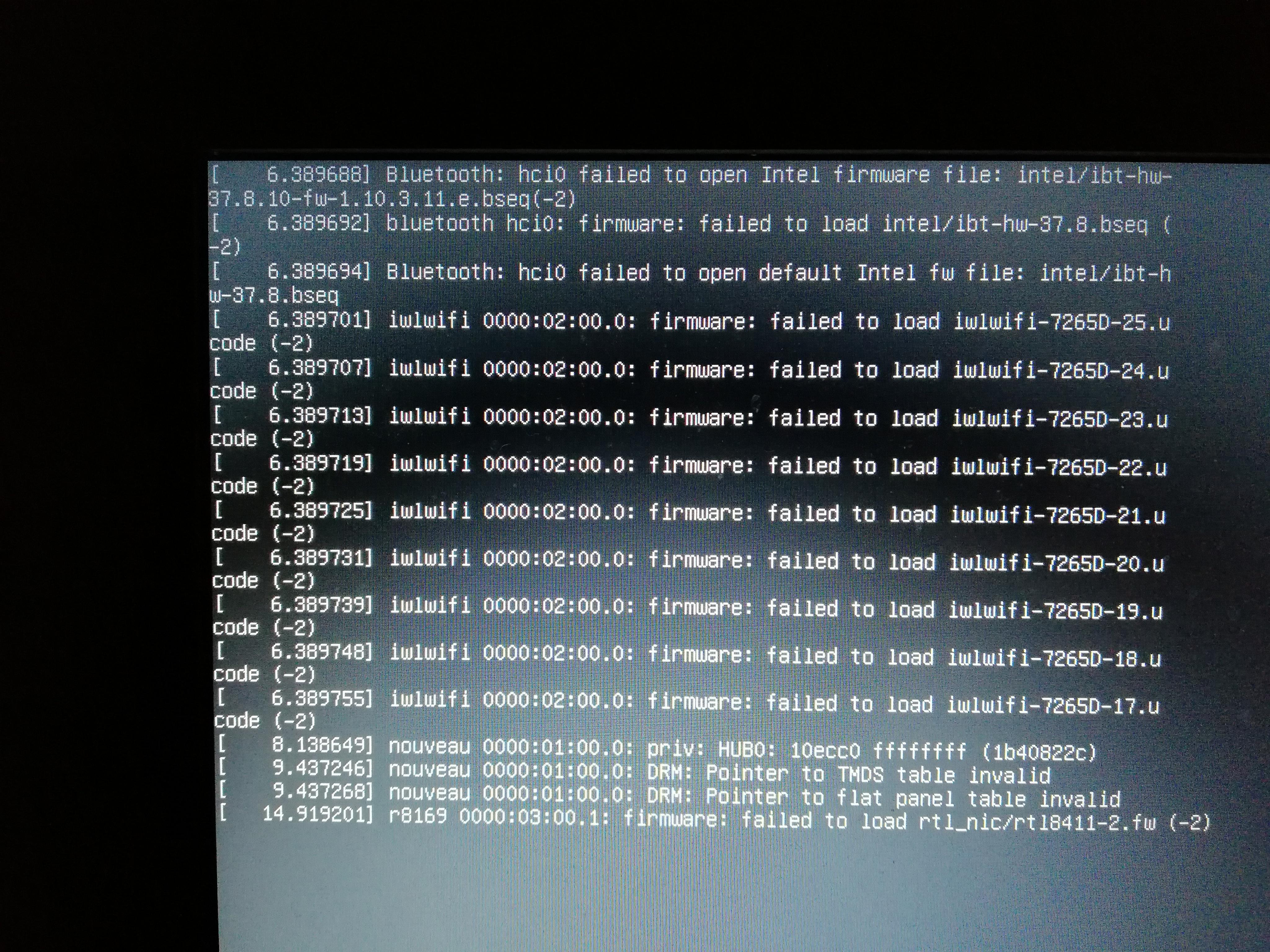

Du coup, si j’utilise les bons termes, j’arrive sur le GRUB et je lance debian.
Puis directement après je tombe sur :
Voilà, ça commence sérieusement à me décourager, j’ai pourtant cherché mais pour le moment tout c’est soldé par des echecs !
Sinon je suis branché en cable ethernet et mon pc est un Asus G552V.
Merci d’avance pour votre aide !
Les firmwares mentionnés sont dans les paquets firmware-iwlwifi et firmware-realtek de la section non-free.

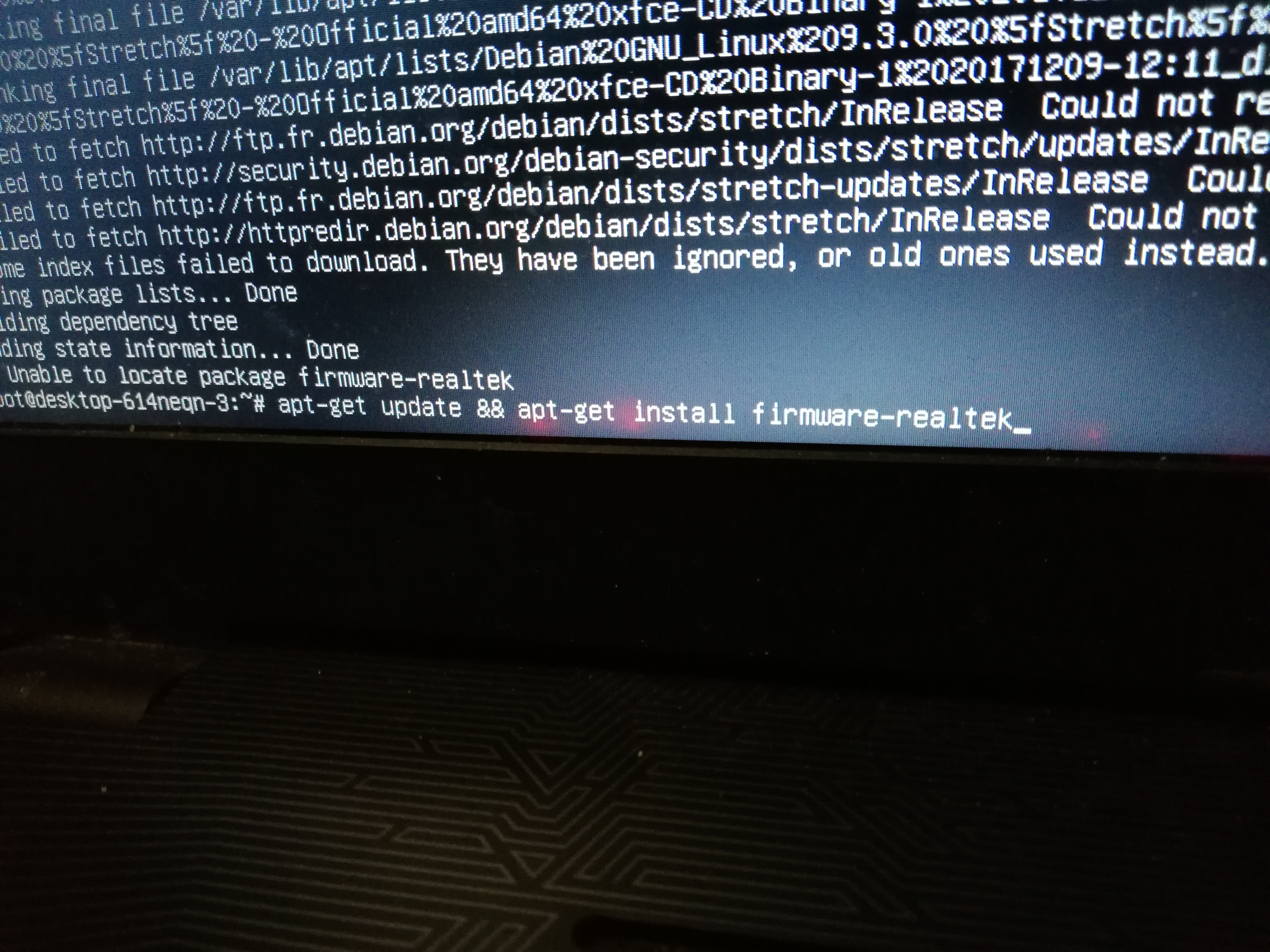

Merci, je viens de tester de l installer et ça ne marche pas
Je tape déjà cette commande
Puis ça m affiche ça en gros il ne trouve pas le paquet, je ne vois pas mon erreur et pourtant j’ai suivis les instruction de quelqu un sur internet
En regardant la photo du 1er message, je pense que tu as un pb de driver graphique
nouveau pointeur invalide=> ça sent pas bon
Le driver libre qui s’appelle “nouveau” n’a pas l’air de fonctionner , tu dois avoir une carte graphique Nvidia mal gérée.
Que dit:
lspci -nnk | egrep -i "3d|display|vga" -A2
un pb de driver bluetooth ou wifi n’empêche pas d’arriver a l’écran de connexion alors qu’une mauvaise gestion de la carte graphique est bien plus néfaste:
Echec de la résolution DNS. La connexion internet fonctionne ?
Grantoubab j’ai pu tester ta commande malheureusement elle ne fait rien où je n ai pas compris comment ça marchait
Pascal je ne suis pas sûr, j’ai essayer de ping une adresse et il me dit que le réseau est inaccessible, je dois en conclure que je ne suis pas connecté à internet ?

Actuellement je regarde du côté firmware : failed to load i915 (sur google le premier lien est intel_graphics) et comme en parlait @grandtoubab , il y a sûrement un problème de ce côté
edit : j’ai installé firmware-misc-nonfree, je n’ai plus le failed to load i915, par contre je n’ai toujours pas le bureau et j’ai toujours les mêmes erreurs que sur le screen (à part celui sur i915)
tu dois avoir 2 équipements capable de faire l’affichage graphique qui ont tous les deux des difficultés avec leur pilote
intel -> i915
nvidia -> nouveau
mais tant que tu ne donnes pas le retour de lspci, on travaille au pif
