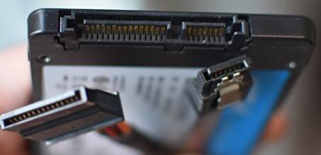

Je n’ai pas trouvé confirmation si les disques durs portables Transcend étaient vraiment livrés avec un disque interne Western. Ça me surprend un peu, mais supposons. Donc même pas sûr qu’il n’y a pas déjà un bricolage précédent.
Pour vérifier l’état du disque lui-même, et non pas prendre la tête avec une combinaison de boîtier x ou y, il faut donc trouver un PC fixe pour brancher directement le disque Western avec câbles alimentation et SATA.
Donc toujours aucune confirmation que le disque physique Western est mort, mais la suite sera sans moi.
sata-disque2.5-connection2
